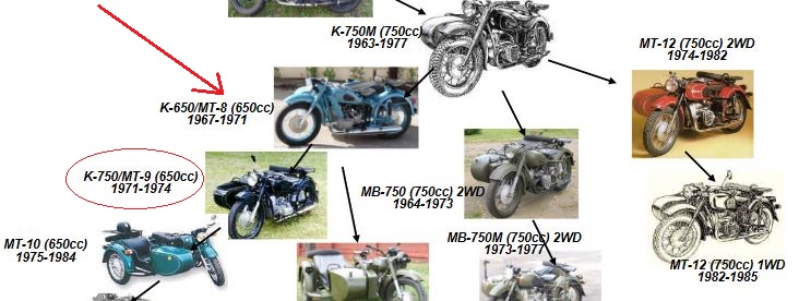

Re: Attelage DNIEPR k650 de 1970
la plaque, visible sur une des photos, donne un indice, mais rien de plus, puis qu'elle dit K650 de 1970mickeyprez a écrit :Un indice avec plaque constructeur si elle est en place et lisible !
D'après Ernie Franke (encore...), ce serait bien une MT-8, modèle de K650 produit de 1967 à 1971.
J'emploie le conditionnel, parce que les docs d'Ernie Franke ne sont pas exemptes de coquilles, dont celle ci-dessous, dans le tableau de généalogie des Dnepr, entourée en rouge. La flêche montre la MT-8, mais la MT-9 est appelée K750 alors que c'est bien une K650.
Toujours d'après le même, les modèles MT-8, MT-9 et MT-10 partageraient le même moteur culbuté (MT801), ce qui est pratique, car il existe de la doc écrite sur les MT-10. J'ai un pdf d'un catalogue des pièces MT-9/M-10 (j'ai du le trouver sur le site).
Sois toujours prudent, et regarde toujours les réfs de pièces. Les pièces spécifiques au modèle seront numérotées MT801XXX, mais les pièces paratgées avec des modèles antérieurs gardent leur ancienne référence.
Par exemple, une K750 est truffée de pièces référencées 72XXXXX, parce que provenant de la fabrication des M72.
