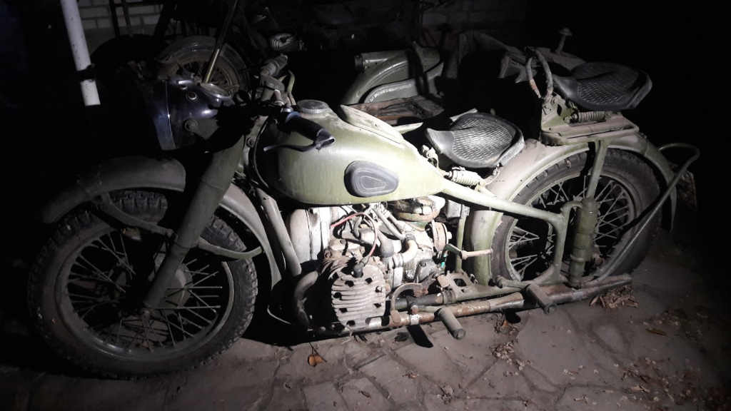

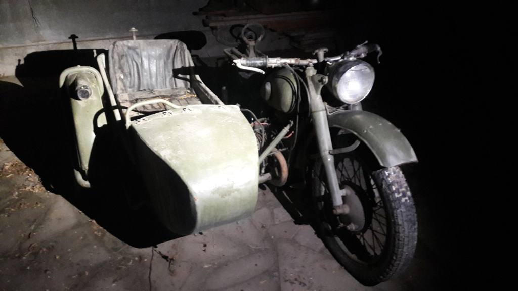

Et bien , Merci a vous tous , pour ces précieux conseils et promis dès que la bête sera là je compléterais la série de photos .... même pas encore arrivée , je suis sur une deuxième M72 mais de 53 avec gros travail en perspective ......a suivre..
t'es tombé sur un gisement ?

une photo de celle de 53 ?????

Très belles photos, pleines de mystère... la guerre froide n'est pas si loin !
