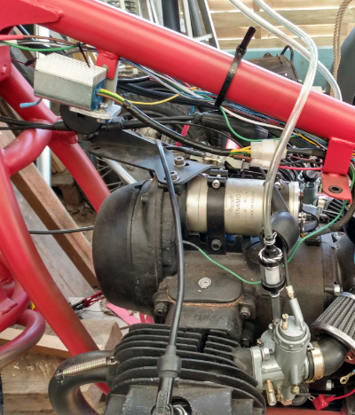

salut,
sur mon MT12 j'ai monté le DYNAMO C de chez JACKA (voir le lien donné par westy64 - acheté directement sur leur site sans pb) et c'est nickel - visuellement
pas de diff avec la dynamo d'origine - le montage est "plug and play" et le régulateur électronique se planque sous le réservoire

Du coup, c'est du 12V?
L'electronique, c'est le redresseur/régulateur?
Messages : 1858
Re: Présentation
Exactement.

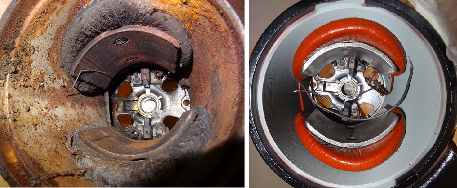

J'ai la chance d'habiter à 500m d'un gars qui refait les moteurs electriques. Il m'avait refait mes inducteurs.
Ensuite, j'ai pu refaire ma dynamo de R2087 et réaliser une de mes photos "avant/aprés" favorites. :lol:

Kreuzhof a écrit :Mais je te comprends. Mon 6V reste et restera. Et puis tout marche bien alors.... :mrgreen:
c'est très choli !!! (accent allemand à 2 balles)

Re: Présentation
:lol: Ach!
