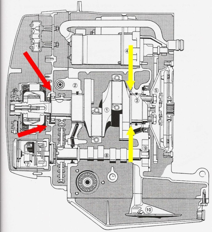

Deux conseils si tu change le joint spy du volant moteur.
Je précise que ton moteur est un BMW R65, pour éviter la confusion.
-Remplace les vis du volant par des neuves, j'ai vu une fois toutes les vis pétées (proprio un vrai sauvage)
-Cale le vilo par l'alternateur de manière à qu'il n'ai plus de jeu en axial, tu risque de faire tomber les deux cales de réglage du vilo, de cette façon, le vilo n'a plus de jeu, tes deux cales sont bien plaquées et ne risque pas de tomber. Elles ne tombent par vraiment elles restent sur le palier, c'est super chiant à remettre en place. Le risque est limité car le vilo est tenu par l'avant avec un roulement, mais on ne sait jamais. J'ai eu le souci un jour...
Repère 3 les fameuse cales.
Coupe moteur
Coupe moteur

Jean-phi m'a parlé de ces cales le week-end dernier , alors questions : le jeu axial se fait d'avant en arrière ?
Comment je bloque ce jeu .
D'avance merci pour tes lumières , lolo .
Re: centreur d'embrayage
Posté : ven. 12 févr. 2016 05:17
par leMitch
Salut, oui c'est bien ça, le vilo est calé en avant et en arrière par ces fameuse cales, le démontage de volant libère le vilo, le risque c'est que le vilo se décale vers l'avant et hop la kata tu es bon pour un démontage du moteur. Les deux cales sont maintenues par deux goupilles mécanindus.
Pour éviter déplacement du vilo, bloque le avec une sangle ou autre chose en prenant appuis sur le collecteur de l'alternateur, de façon qu'il ne risque pas de se déplacer vers l'avant.
Enjoy.

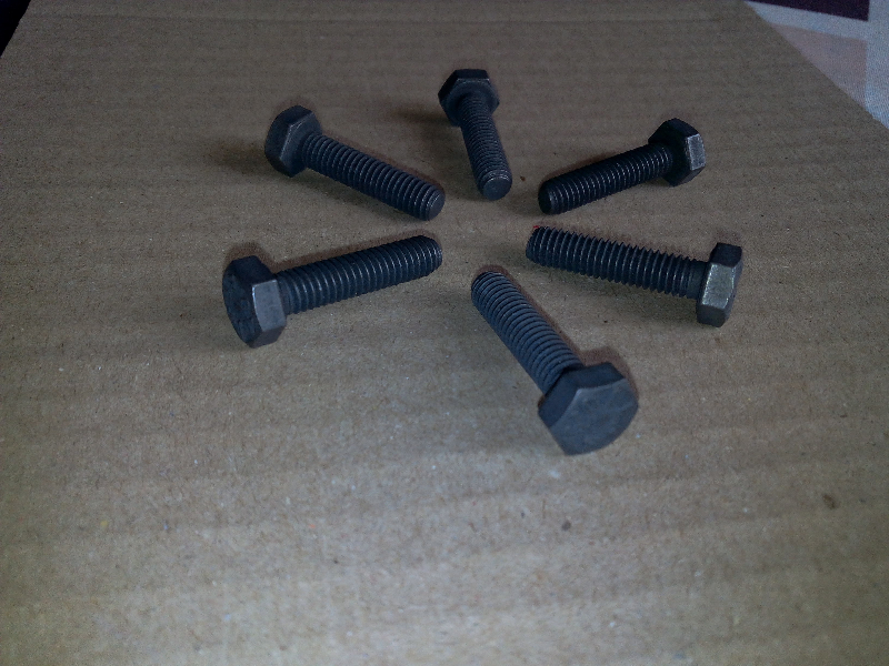

Changement d'embrayage prévu samedi . Par contre j'ai un doute sur les vis de l'embrayage . Sur toutes les photos que j'ai vu ce sont des vis 6 pans creusent , alors que j'ai eu des vis 6 pans "normale" (voir photo) . Je rappel que j'ai un R65 de 1979 .
Chez BMW ils mon aussi dis que d'origine les vis d'embrayage et du volant moteur sont monté sans frein filet .
Mais je pense que j'en mettrai un peu juste pour être tranquille .
Voilà ! d'ici samedi si vous avez des "petits truc perso" pour que tous se passe bien je suis preneur .
Je vous remercie pour les conseils déjà prodigué .
lolo .

T'as de la chance mon bon Lolo,
Y'a 6 pans et 6 pans creuses
Tu peux constater que pour la fixation du volant = vis ordinaires (mais de bonne qualité)
Mais pour la fixation des disques c'est du Chc.
Du 6 pans creux pour le volant ?? je crains que tu ne puisses pas serrer comme des 6 pans normal
Photo prise dans le grenier de la R100 série 7 de 79 (fort heureusement le moteur était tourné dans le bon sens).
Ma foi si ça peut t'aider

Pour le volant moteur c'est bon c'est les mêmes vis que sur ta photo .
C'est pour les vis de l'embrayage que j'ai un doute . ???
Posté : jeu. 3 mars 2016 17:51
Les Chc sont d'origine sur la série 7

Salut Lolo, Guy a raison, fixation de l'embrayage avec des vis six pans creux, volant moteur têtes standards. Si les hexagones des vis creuses ne sont pas abimés, tu peux les remonter sans souci.
Bon travaillage
