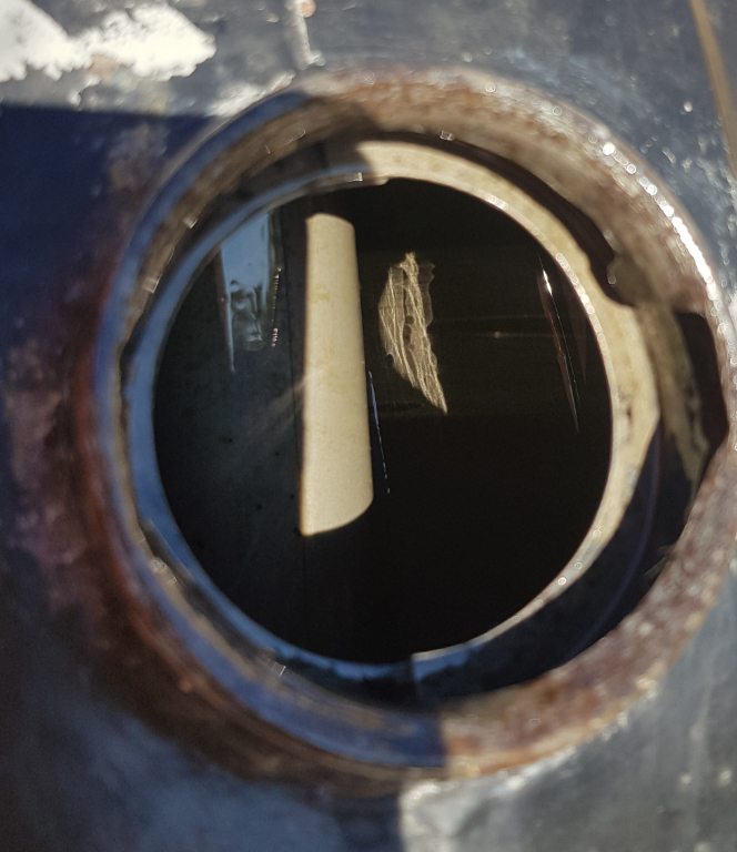

Le pyralene trop toxique surtout en-cas de feu sur les transfo.elle passe en euro6 si elle brûle maintenant.mais si ça t'intéresse jai garde le bidon avec la veille huile pour les frites??merci en tout cas pour l info. Aujourd'hui traitement réservoir au restom ca brille dedans

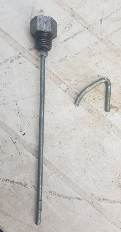

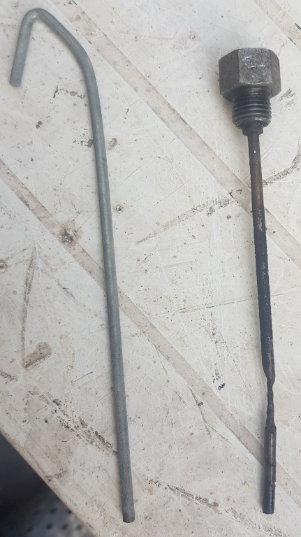

La jauge du cadran était trop faible alors un piquet de tente taraudage et ne pas oublier le trou d'air. Deux trait de scie pour mimi et maxi c'est reparti

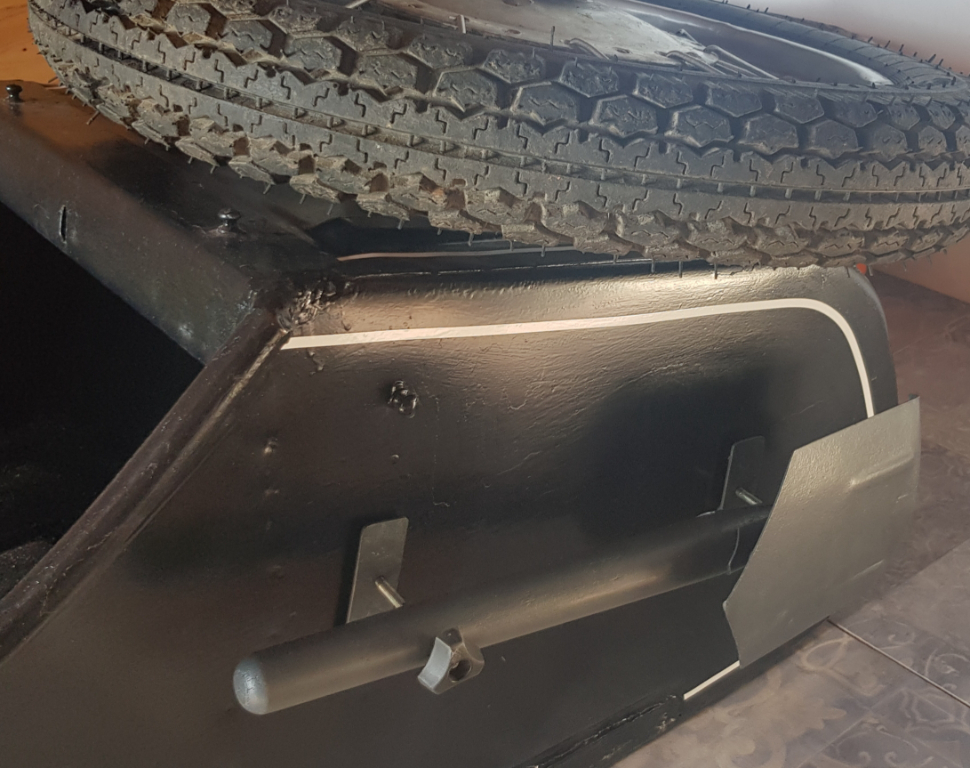

:lol: Jai fabriqué une fixation pour avoir la pelle US en extérieur en attendant de pouvoir creuser

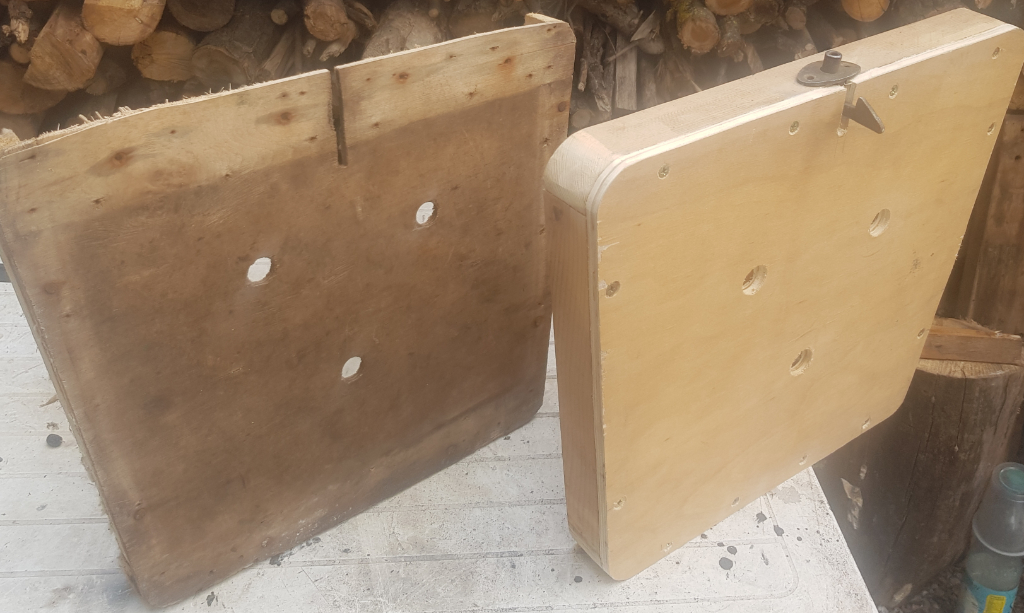

Bon en ce moment jai refait les structure nous du siege side et je donne dans la couture pour refaire le dossier et assise en gris.cela donnera un peu de couleur
