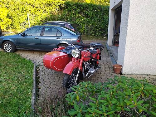

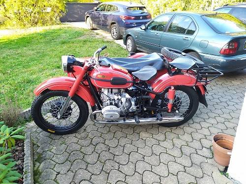

Apres une bonne année a suer le week-end, le projet de la M63 touche a sa fin!
Apres avoir quasiment refait la totalité de la bête, j'ai tenté un redémarrage mais ça ne s'est pas exactement passé comme prévu ...
Je vais en parler et poser mes questions sur une autre partie du forum.
Re: Bonjour a tous! (Ural M63)
Posté : lun. 6 déc. 2021 13:23
par Jiyaif91
Bon, je n'arrive pas a déposer un message concernant mon problème mécanique, je vais donc l'expliquer ici.
J'ai tenté de redémarrer la m63 (qui n'avait pas rouler depuis 40ans) et la un bruit de casserole irrégulier se fait entendre. J'ai donc tout stoppé...
Avant cela, j'ai refait sur le moteur:
-Pistons et cylindres neufs.
-Roulements haut de gamme (vilebrequin également).
-Allumage électronique.
-Pompe huile haut débit.
-Carter huile grande capacité.
Des carburateurs Bing bmw étaient présents lors de l'achat de la moto.
J'ai effectué le réamorçage de lui a visseuse sur la pompe a huile comme préconisé. L'huile s'évacue bien au niveau du carter avant avec la cascade de pignons donc a priori pas de problème.
Le jeu au soupape est fait et les cylindres préparés.
En tournant a la main, pas de bruits suspects et pas énormément de résistance une fois les bougies retirées.
C'est mon premier flat, première moto de collection et première moto russe!
C'est un appel a l'aide car j'avoue être un peu déçu et je ne sais plus quoi faire.
Serait-ce un problème d'avance a l'allumage?
Merci d'avance.
