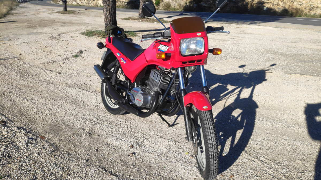

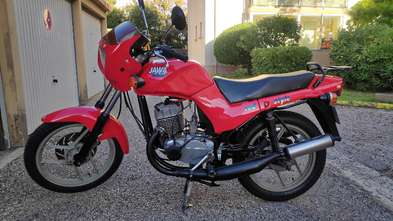

Premiers essais, j'ai remis le filtre à air, effectivement on dirait une grosse mobylette.Génial le sélecteur couplé à l'embrayage, la boite n'est pas top, mais quel couple

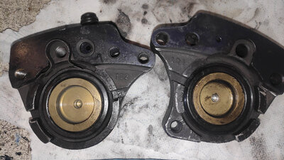

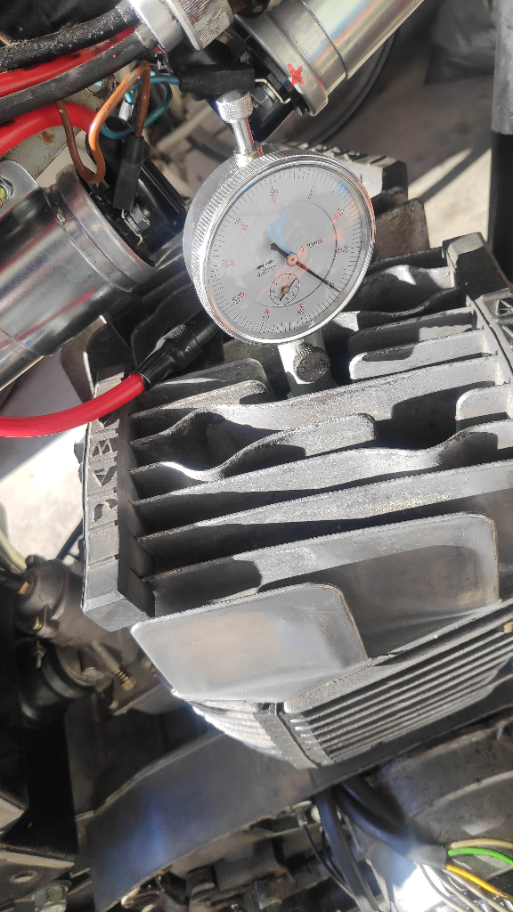

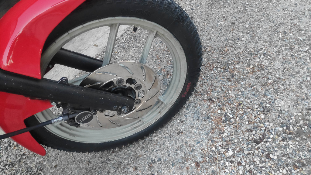

Quelques travaux réalisés grâce à la réception de pièces :
Changement du disque de frein, sa durite, restauration de l'étrier
Reprise de l'avance au comparateur
Il me reste à changer les roulements de direction et changer l'huile de fourche pour de la 15W cette fois.
Deux amortisseurs Hagon sont en attente. Il me faut apprendre encore pas mal de choses de cette machine, je retrouve la simplicité mécanique et les tarifs plus que correct de nos Dnepr ou Ural anciennes, un plus pour Jawa, la qualité semble meilleure

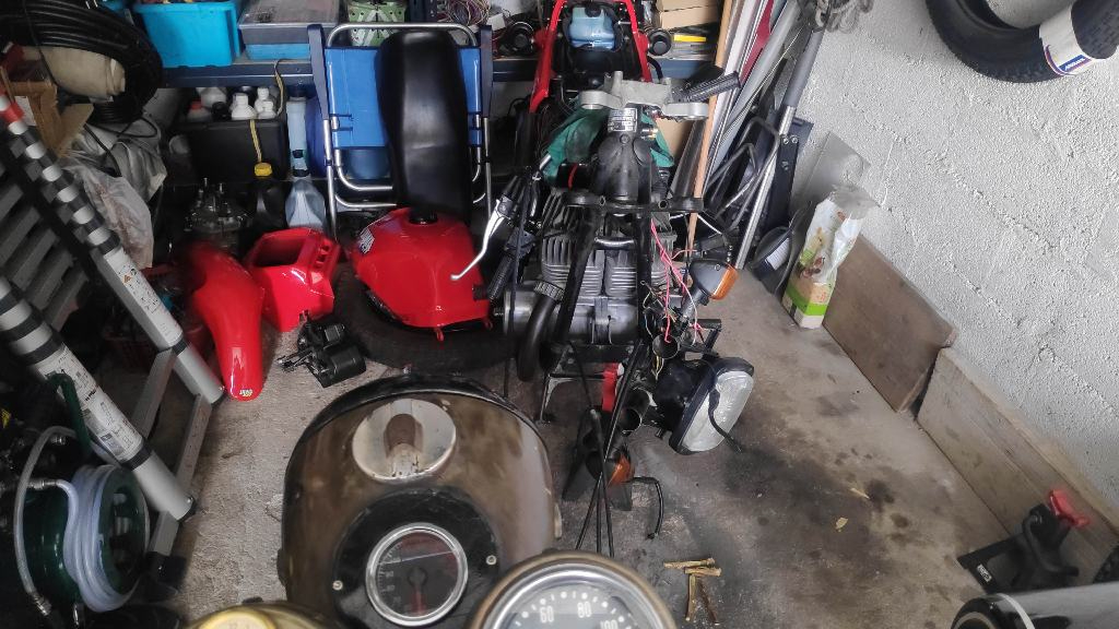

C'est vrai que 12 m2 pour travailler sur les engins ça fait léger : mini établi amovible, compresseur 25l, colonne de perçage, moteur Dnepr, outils divers ah j'oubliais: le vélo décathlon avec sacoches...euh c'est un peu juste, mais bon on fait avec

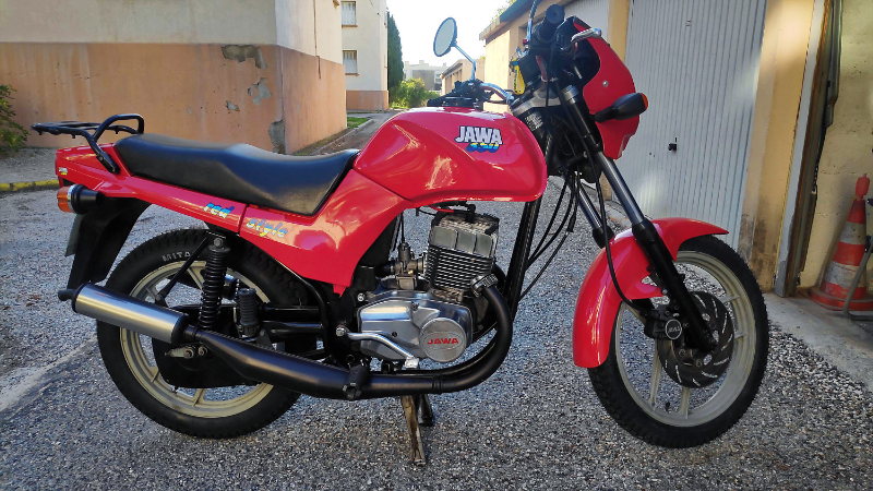

Panne ! quelles pannes ? Et oui, une nouvelle moto et c'est la découverte, mais on est habitué avec nos machines
Dire que ma jawa possède une pompe à huile, j'imagine avec le mélange dans le réservoir
Maintenant la bête possède deux Hagon à gaz, et c'est bien mieux que les pompes à vélo d'origine.
- Messages : 2610
Re: Jawa 350 640: la petite nouvelle dans le garage

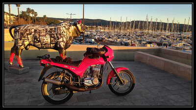

Encore quelques bricoles à modifier mais ça roule.
Pourquoi une petite moto solo de l'Est ? parce que l'on retrouve le même esprit que pour le dnepr ou l'ural.
Je crois que je vais l'équiper pour le camping, ça économisera un peu le MT16.
