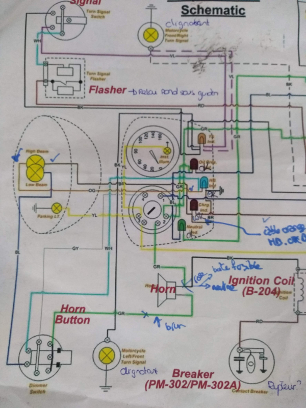

Alors voilà, le faisceau est refait, plus que les commodos à cabler ! Parce que oui, la blague du jour est qu'après beaucoup d'arrachage de cheveux et de recherche sur le net, il s'avère que les commodos en place sur la moto ne sont pas d'origine, et.... forcément c'était un peu compliqué de trouver où câbler quoi, mais ça y est, c'est bon, ils sont en commande, plus qu'à brancher quand ils arriveront.

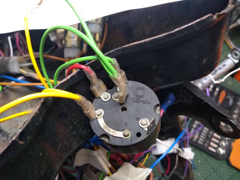

Par contre, petite question, car sur le schéma que j'ai utilisé, il y a un câble gris qui part du 4 du neiman, vers le commodo, mais je n'arrive pas à comprendre comment il faut que je le branche sur le neiman, car j'ai déjà toutes les cosses qui sont prises avec mon nouveau branchement. (sur la cosse libre il y a un cable jaune encore, qui part vers la boîte à fusible)
Est-ce qu'il faut que je mette les 3 jaunes sur une seule et même cosse ? ou est-ce qu'il faut que je mette les 3 verts ensemble ?
Vous l'aurez compris, j'ai un gros doute sur le branchement du neiman donc si vous savez comment il doit être, je suis preneuse !
Pour info, on a utilisé ce schéma électrique.
