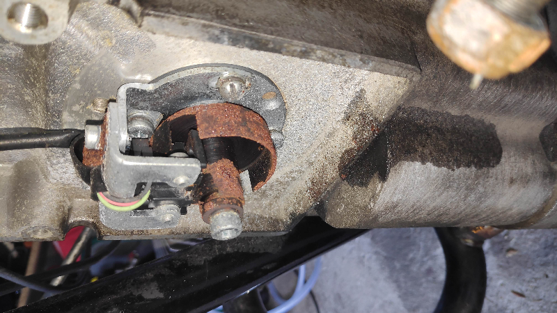

Voici la gueule du capteur !
Vu le court circuit, tout retourne à la vérification

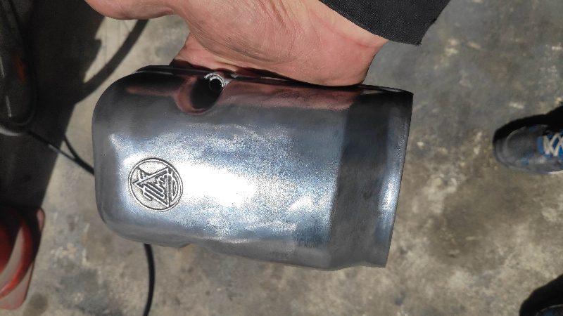

Puisque j'y suis, au tour du cache
Je vous rassure il brille plus en photo qu'en réalité, génial les hivernales !

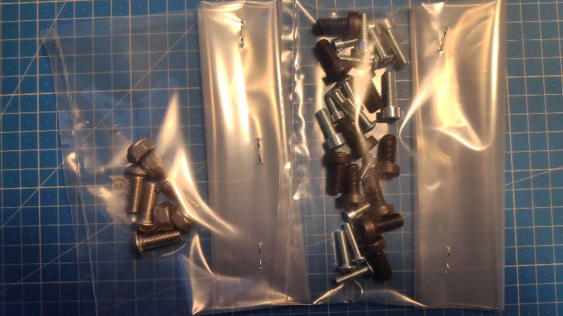

Je vais changer la visserie y compris celle de la fixation du pare boue av.

Hélas, c'est la rançon d'une moto immobilisée bien longtemps après de nombreuses hivernales le tout sans entretien.
Finalement j'y ai installé une batterie Odyssey soit pas plus d'une vingtaine d'euro de plus que celle d'origine Ural.
La visserie sera en partie renouvelée.
Comme l'analyse JPA, il y a de grandes chances de changer le capteur de l'allumage qui semble être d'origine russe.
Perso sur mon MT16 je suis équipé de rupteurs, donc je me fie à l'expérience des maîtres en la matière.
