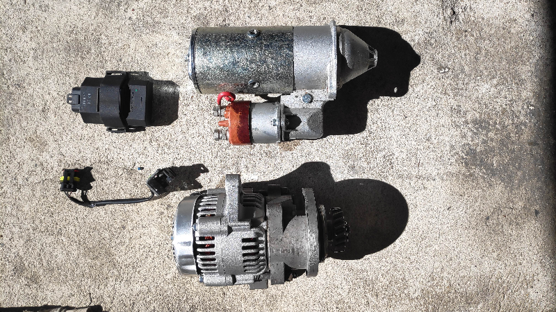

La machine avait un problème électrique, le démarreur a était changé par mon ami, il monte une batterie neuve et un fil fond !
Discussion avec JPA concernant le schéma électrique je devrais dire des schémas électriques car les schémas s'y apparente mais ne correspondent pas vraiment à celui en place.
L'alternateur Denso été aussi HS, j'installe donc un nouveau (de chez DEV Moto).
Vérification des branchements et changement des fils fondus et...bizarre cette étincelle...

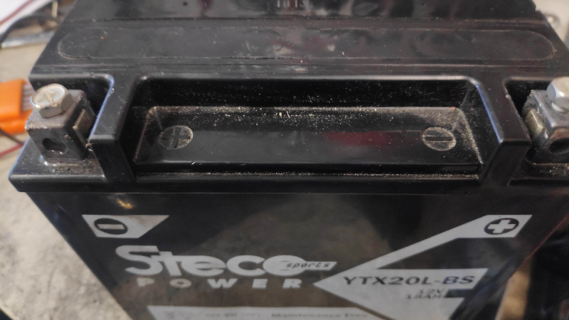

Je vais donc vite acheter une autre batterie, l'idéal serait une Odysée comme sur ma BMW mais je resterai sur plus simple avec cette fois, vue de face, le + à gauche (un vrai plus :lol:)

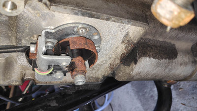

Voici la gueule du capteur !
Vu le court circuit, tout retourne à la vérification

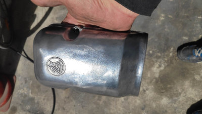

Puisque j'y suis, au tour du cache
Je vous rassure il brille plus en photo qu'en réalité, génial les hivernales !

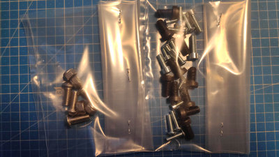

Je vais changer la visserie y compris celle de la fixation du pare boue av.
forcement

Finalement j'y ai installé une batterie Odyssey soit pas plus d'une vingtaine d'euro de plus que celle d'origine Ural.
La visserie sera en partie renouvelée.
Comme l'analyse JPA, il y a de grandes chances de changer le capteur de l'allumage qui semble être d'origine russe.
Perso sur mon MT16 je suis équipé de rupteurs, donc je me fie à l'expérience des maîtres en la matière.

Certainement un pochoir chinois utilisé pour le marquage de la batterie , comme quoi rien d'impossible avec nos brèles :lol: :lol: :lol:
Heureusement que JOLIJOJO travaille les yeux ouverts :lol:
