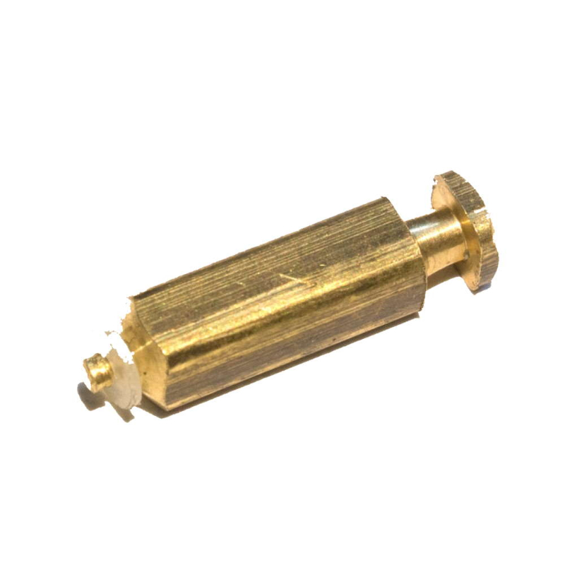

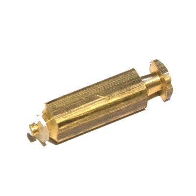

Sur le pointeau du flotteur ,il y a un tout petit joint qui sert a l'étanchéité en pas facile de le voir !
Celui ci est généralement détruit par l’essence sans plomb

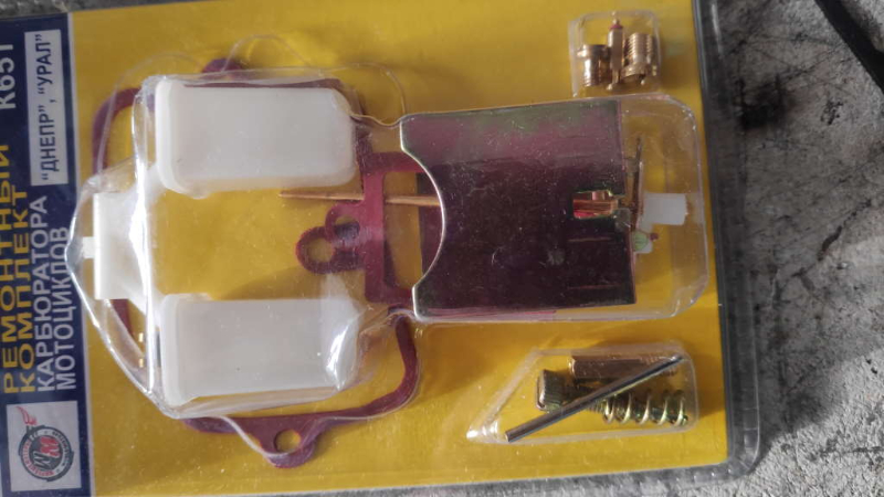

[glow=red]Info pointeau[/glow] Après démontage de mes K65 PEKAR, les pointeaux ne possèdent pas de joint mais un embout caoutchouté.
Voici la photo du kit de réparation; dans ce cas il faudrait changer de pointeau si l'étanchéité n'est plus efficace.
Re: Dans le 52 sur Dnepr MT-11 (ou 16) de 1985
Avec JolijoJo no poblémo le roi de la tofo , nettement plus parlante , merci a toi Kamarade .
