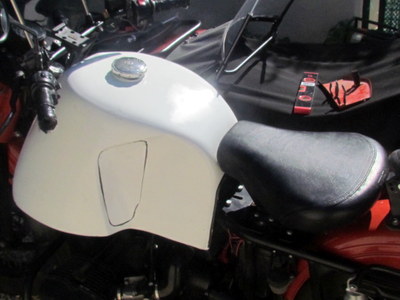

Réservoir grande contenance
Bonjour
Je suis entrain d'adapter un réservoir de BMW Paris Dakar de 45 litres sur mon Ural Ranger
Je l'ai acheté sur Ebay
Le prix est assez élevé
Il y en a d'autres à vendre
J'ai du faire 2 modifications
Une découpe à droite pour laisser passer le tirant avant du side
et une découpe à l'arrière pour ne pas faire sauter la fixation du réservoir sur le cadre de la moto
Ensuite j'ai adapté des morceaux de tôle pour reboucher les découpes et soudures au TIG
Petit soucis il est plus haut que celui d'origine et je vais être obligé de mettre des réhausseurs de guidon
Bonne journée
Bonne journée

tout ça pour 25 l de plus....???
c'est décidé, je reste au jerrycan !!!

Et puis, on a une bonne excuse pour s'arrêter toutes les 2 heures (mais non je n'ai pas mal au dos, les bras en compote, la prostate qui fait pression et le moteur qui résonne dans les oreilles.....je dois mettre de l'essence!
