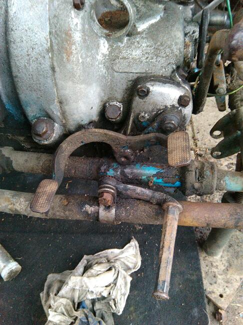

Quelques photos du démontage
Pas mal de fuites d'huile
Toujours des fuites
Toujours des fuites
De la corrosion mais non perforante
