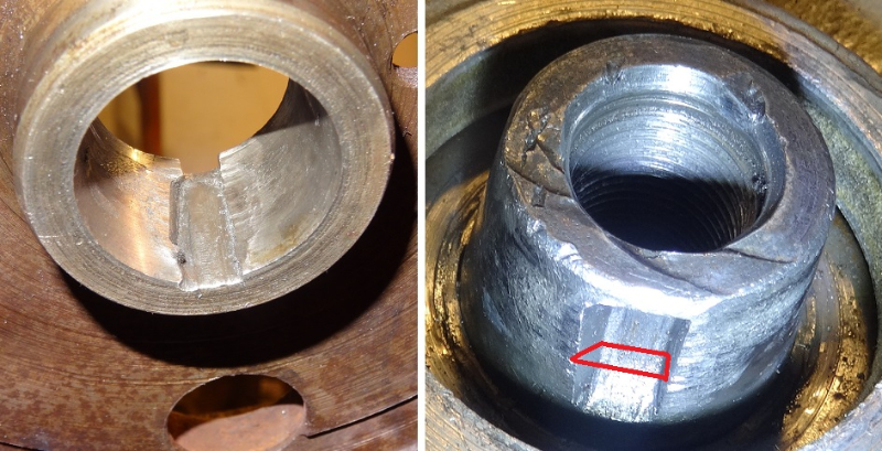

Ca, c'est le nez de vilebrequin de mon premier moteur "gonflé" au marteau.
Re: Restauration Jupiter 3
Posté : mar. 10 sept. 2019 22:45
par Lambretta51
C'est certain que je ne dois pas être le seul à me retrouver avec des plans de joints comme ceux-là, ou des coups à droite et à gauche, surtout quand on voit certaines vidéos avec ouverture moteur carrément par terre dans une cour… L'emplacement de clavette est complètement hs je pense ?
Heureusement pour moi, c'est aussi le coté qui niche dans le volant central qui est un peu marqué sur mes nez de vilos. pas besoin d'une précision millimétrique à cet endroit je pense, car les alésages du volant sont abimés aussi, ce qui explique la difficulté, même gros boulon de serrage de la fente débloqué, à sortir les vilebrequins… J'ai du me résoudre à écarter le volant en enfonçant un petit burin, sinon, impossible de sortir les carters.
