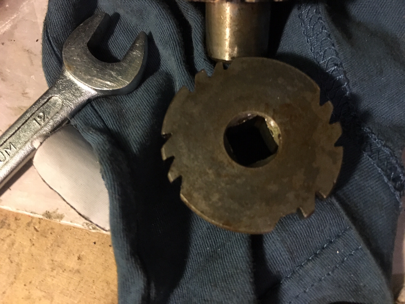

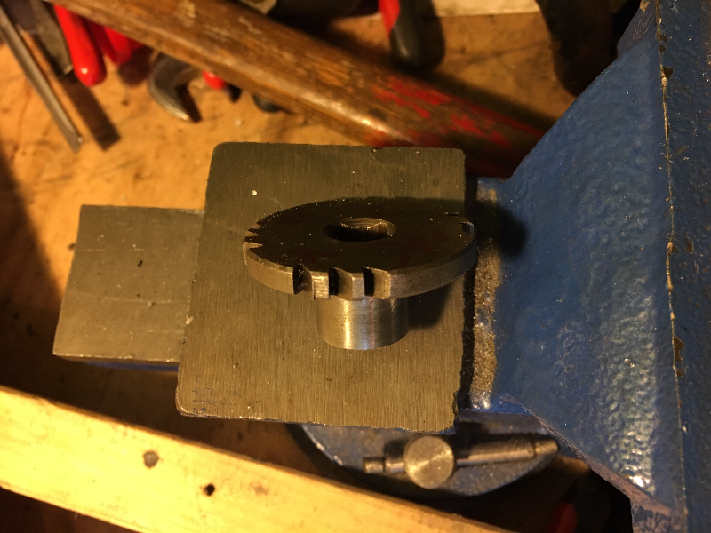

Petite question à tous. En rénovant ma boîte de vitesse j'ai la roue du sélecteur au pied qui a perdu une dent... Après pas mal de recherche impossible de trouver cette pièce. Je précise qu'il s'agit d'une boîte type Ural m63, avec le levier à main sur le côté gauche. La boîte est une Dniepr donc la roue est un peu différente et doit être plate sur l'une des extrémités.

Le secteur dentée effectivement n'est pas le meme que la boite Dniepr , donc pièce non interchangeable .

Oui je m'en suis aperçu en essayant avec la pièce Ural. Je n'arrive pas à trouver cette pièce malheureusement...

tu peux essayer d'aller voir un soudeur, qui devrait pouvoir recharger la dent au cobalt et ensuite l'usiner

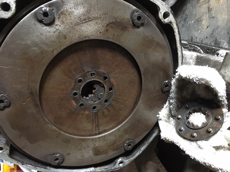

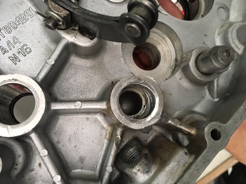

Effectivement ça peut-être une solution car malgré mes recherches je n'ai pas trouvé cette pièce. Du coup, j'ai laissé de côté cette boîte pour l'instant pour remettre celle qui était monté sur mon MT9 (une MT804) avec marche arrière. Le carter s'est usiné au niveau de l'arbre de kick. Autre constat, l'embrayage a quelque peu souffert !
