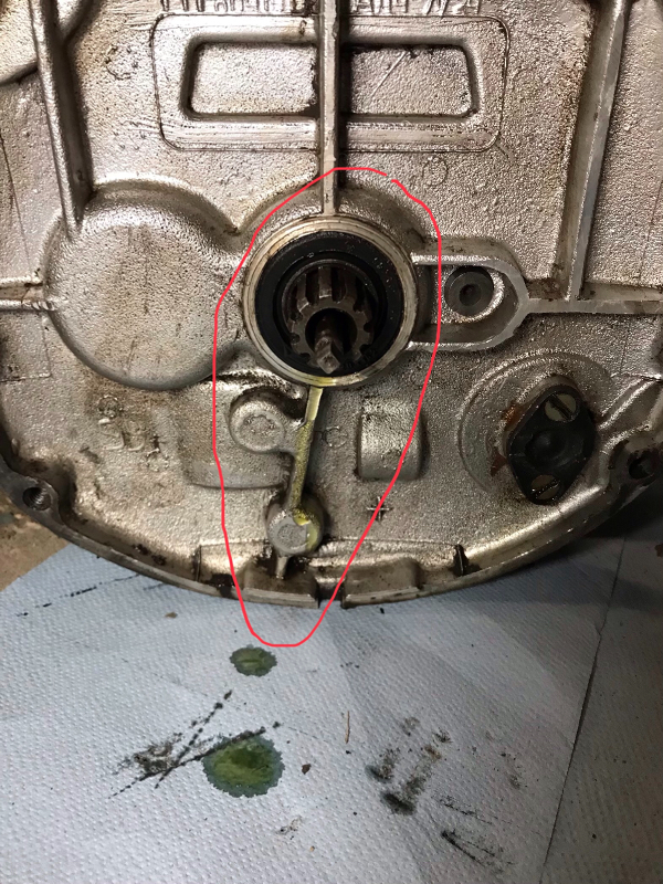

Salut les gars !
Démontage ce jour de la boîte de vitesse pour voir cette fuite..
Et bien en penchant la boîte d’un côté et de l’autre ... ça goutte léger :( et je suppose que c’est pas normal.
Donc ce sont les joints qui doivent être mort ou je ne sais quoi. Mais je n’ose pas mettre les mains là dedans car pour un débutant ça doit pas être facile.
J’ai vu un atelier mécanique de motos anciennes, je vais voir ce qu’ils peuvent faire.
A suivre ...
Re: Projet restauration Dniepr MT10-36
Posté : lun. 10 juin 2019 10:21
tu es sur les 2 principaux joints spi de la boite, normal avec des joints Russes....
le faire soi même..c'est bien, le faire faire, pourquoi pas mais arrange toi pour ne pas être loin quand ils le feront, pour voir !!!!!

Ok, ce sont apparemment les "presse étoupe" dans le manuel Dniepr.
Ces joints peuvent-ils se changer depuis l'extérieur sans devoir ouvrir la boite et tout démonter à l'intérieur ?
Ces joints peuvent-ils s'acheter dans le commerce sans devoir acheter sur le Web en Ukraine ?
