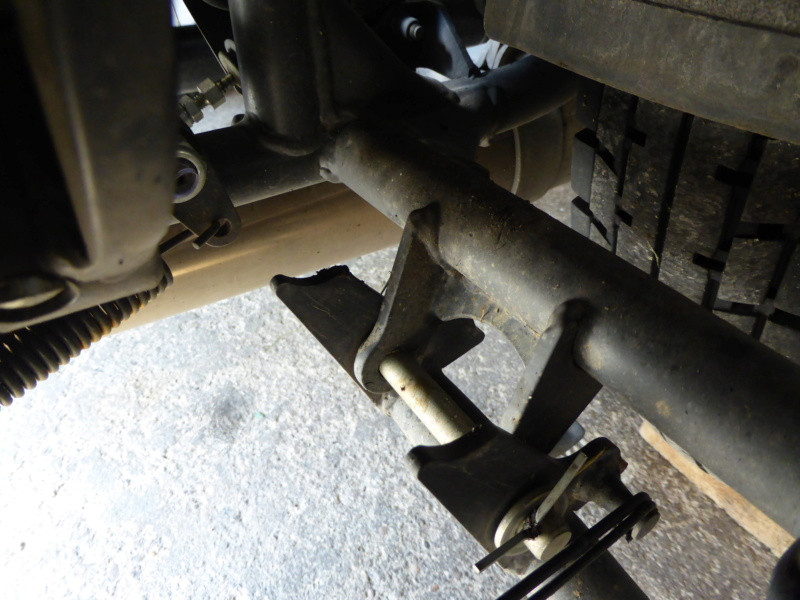

Bon alors je prends la relève, en étant sous la machine j'ai pensé à ta béquille
Et les cotes, entraxe des deux ronds, diamétre tube chassis = 28 diamétre axe béquille = 12
Entraxe horizontale 30 mm
Entraxe verticale 45,5
Entraxe 54,5

Merci, impec, je vais ppuvoir m'y atteler, entre temps j'ai commander une latéral à souder, pratique pour déplacer l'engin :D
Je mettrai des photos une fois monté .

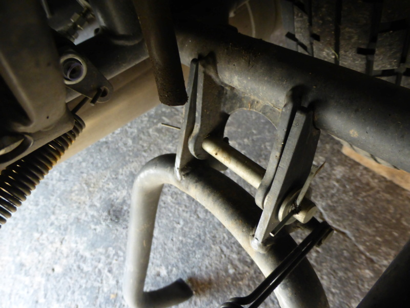

hello
on peut voir ou est accroché le ressort de l'autre côté , car le mien est tombé
merci
Re: Béquille
Yapalfeu a écrit :on peut voir ou est accroché le ressort de l'autre côté
On peut pas voir, mais on peut te dire.
Le ressort de béquille s'accroche sur la broche de fixation moteur (entre cadre et moteur)
