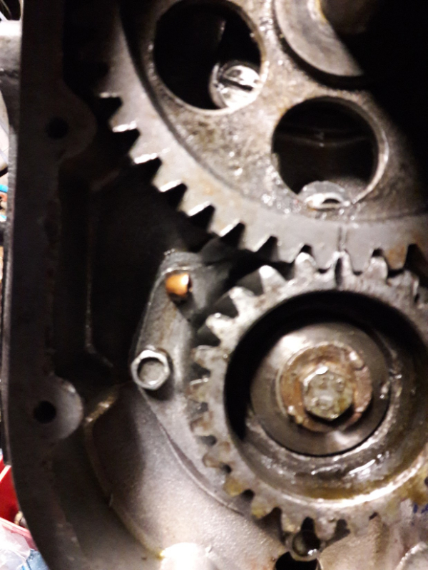

Un petit doute sur le petit tube en cuivre qui était à moitié pincé en bout quand j'ai démonté.
Consciencieusement j'ai remis le tube en état,mais maintenant je me demande si ce n'était pas pour augmenter le jet pour la lubrification des pignons.
J'ai fait tourner la pompe à la perçeuse et le jet n'atteint pas le pignon.
L'huile était froide et je n'ai pas fait tourner la pompe très vite mais je préfèrerais avoir vos avis avisés.
Autrement dit le doute m'habite

Ca m'a tout l'air d'une réparation "maison" ce petit tube.
Le mien est en acier et non pincé. Cependant il vient trés prés du pignon.
Peut être a-t-il pensé qu'en réduisant le diamétre, il augmenterait la porté?

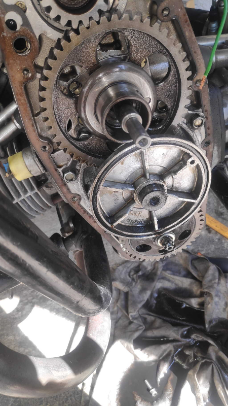

Bonjour
Je viens de faire péter le kmz qui tourne bien, enfin pour le moment, j'ai juste remplis les cuves donc quelques dizaines de secondes.
Le souci c'est quand j'ai voulu monter l'arbre de transmission, il semble trop long, il faut dire que la boite n'est pas d'origine mais un modèle avec marche arr.
En même temps il semble que l'axe d'embrayage lui soit un poil court !
Quelqu'un a t'il fait cette transfo de boite et comment bien l'adapter ?

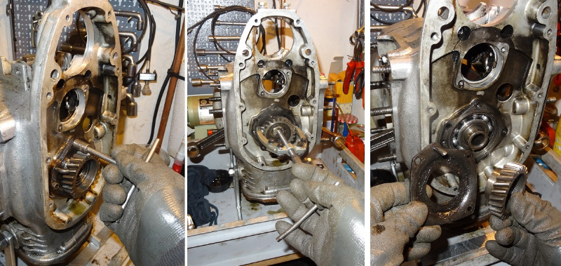

J'ai ouvert la boite aujourd'hui et il semble après démontage que le levier d'embrayage soit bien usé, donc à changer !
Je vais aussi prévoir des roulements neufs mais j'ai cru comprendre que sur les 4 un était à galet !
Alors que moi j'ai 4 roulements à bille.
La question c'est lequel est celui à galet ?
