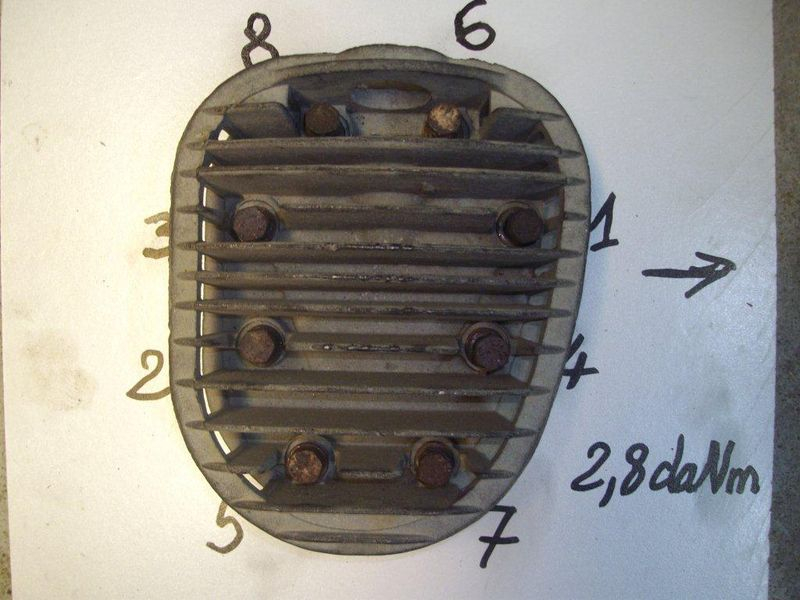

J’aimerai également déculasser pour m’assurer qu’il n’y ai rien de ce coté, auriez vous le couples de serrage préconisé et en combien de passes ?
Merci
Re: Problème demarrage
Posté : jeu. 2 mai 2019 14:48
Le couple de serrage est de 2,8 à 3 daNm, avec une passe à 1,5.
L'ordre de serrage figure ci-dessous.

Que signifie la passe à 1,5 ?
Posté : jeu. 2 mai 2019 18:24
une première passe de serrage à 1,5 daNm
