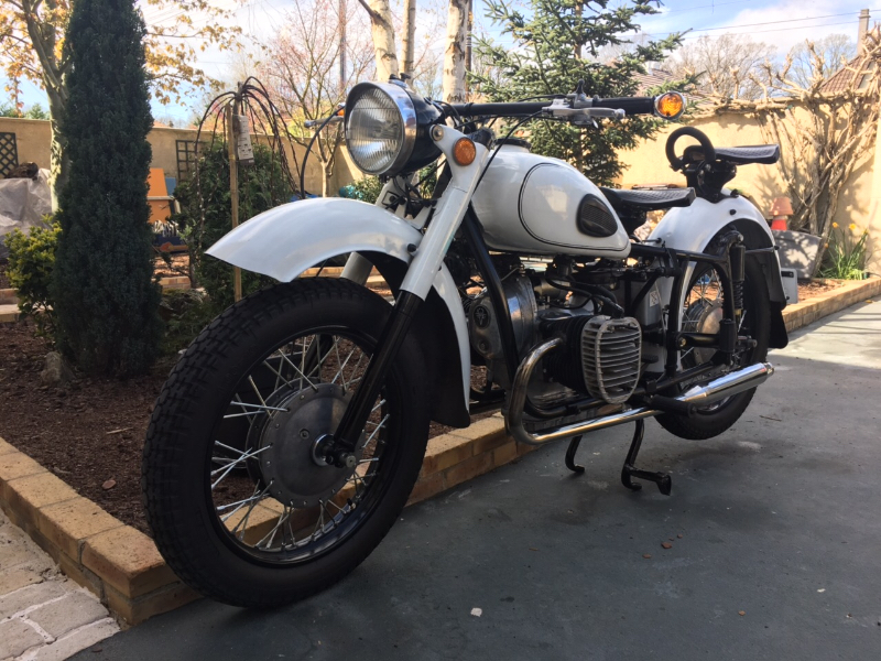

C’est une dnepr de 1972 , acquise depuis un mois, et je suis de chartres .
Et voici les images !
Pour info le side est en préparation
Manu Garnier !
Messages : 1858
Re: Dnepr k750 de 1972 divers sujets..
Merci pour la photo de ta très belle machine.
Le blanc lui va très bien !
Je note quelques éléments qui lui rajoutent du charme, comme l'écusson sur le carter d'allumage (par ailleurs poli), mais aussi quelques accessoires
plus ou moins d'origine et néanmoins très intéressants : je pense au bracelet de maintien du kick en position haute, ou à la patte soudée sur la béquille permettant d'attraper cette dernière avec le pied malgré le pot d'échappement...
Je serais intéressé par une photo de détail montrant la forme de cette patte, pour la créer sur la mienne.
