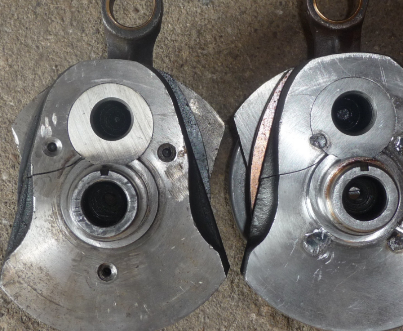

popov1100 a écrit : les manettons sont très sérrés dans les masses du vilo, plus de 25 tonnes necessaires pour les sortir.
Je confirme, deux vilo qui ont eu la même maladie, et dans chaque fissure je glisse une cale de 3/10 , et ça n'empêchait pas le moteur de tourner

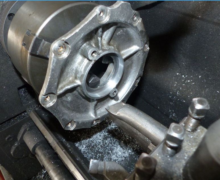

regarde les photos, le palier arriere est sur le tour, pour pose du joint spi, avec refection de la surface coté volant moteur

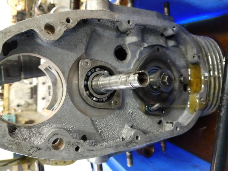

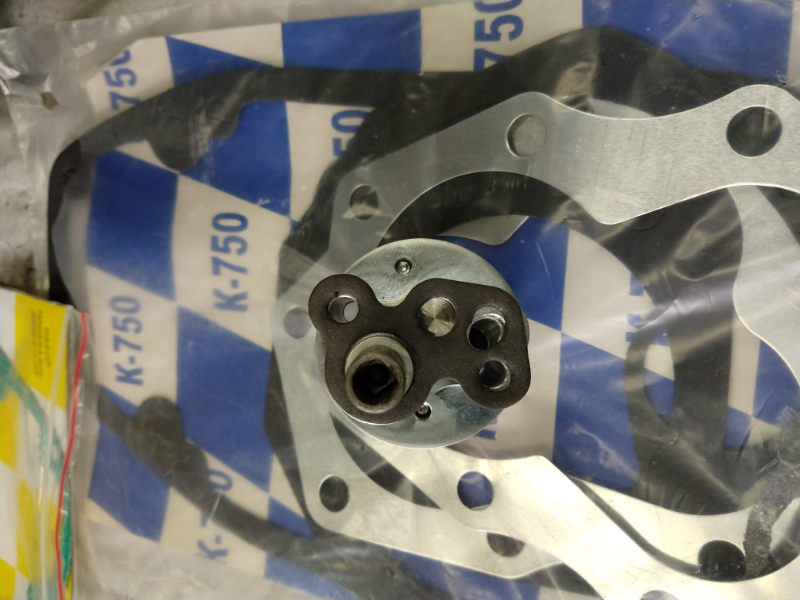

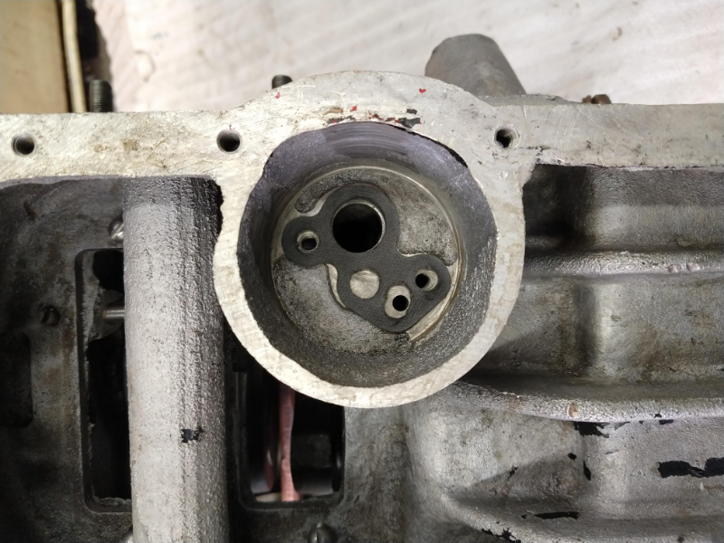

montage de la pompe à huile, gros debit:
vérifier que joint ne masque pas le trou de la conduite d'huile, pour ma part, j'ai du y mettre un coup d'emporte piece.
puis c'est le grand moment, celui ou l'on voit les fluides couler dans les arteres du moulbif
avec une perceuse sans fil, on fait tourner la pompe huile (sens inverse des aiguilles d'une montre)
l'huile se repartie dans les conduits du moteur (préalablement debouchés)
verfier que l'excedent des roulements part bien dans les larmiers, pour arriver au bielles

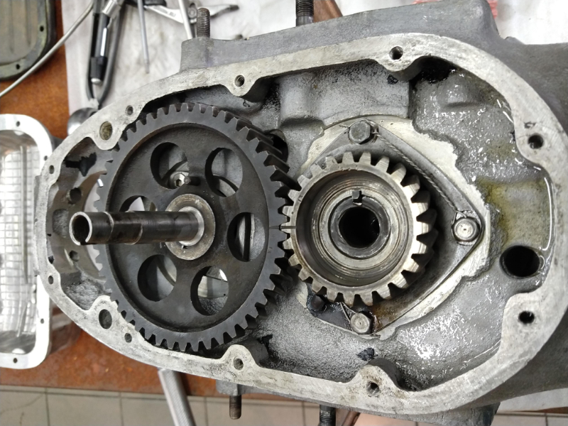

montage de la distribution
freinage des vis à l'ancienne
