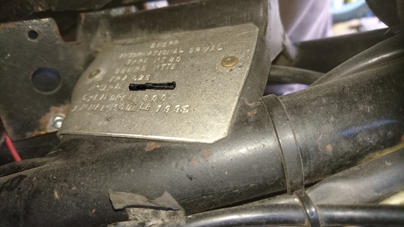

hello
sur mon MT80 j'ai un doute sur la plaque constructeur sous la selle ,
pour ceux qui en on un ,pouvez vous pendre une photo en cachant les numéros bien sûr.
moi j'ai ça
[img]
plaque constructeur.JPG (358.07 Kio) Vu 9223 fois

je n'ai pas de MT80, mais un banal MT16
https://photos.app.goo.gl/Vu5gEhcVZUfLTdBs8
Erval etait l'importateur francais,
vu le peu de MT80 importé, je pense que ta plaque est d'origine et atteste que ton vehicule a été receptionné à l'ex DRIRE

Pour ce qui est de la plaque constructeur Erval elle était sur la colonne de direction comme une plaque normale de moto , rien sous la selle où ailleurs .

C'est la plaque de transformation celle ci demandé par la DRIRE au transformateur ERVAL de l'Oise à l'époque .
Pas bien lisible mais celle ci doit comporté DRIRE/RTI No xxx date : xxxxx.
Seules , ces machines sont homologués , les autres sont des bitza :D
je pense qu'a l'époque ERVAL faisait des montages sur Dniepr MT 11 ou 16 suivant la demande .
Voir cela avec notre secrétaire qui connais l'historique . :mrgreen:
