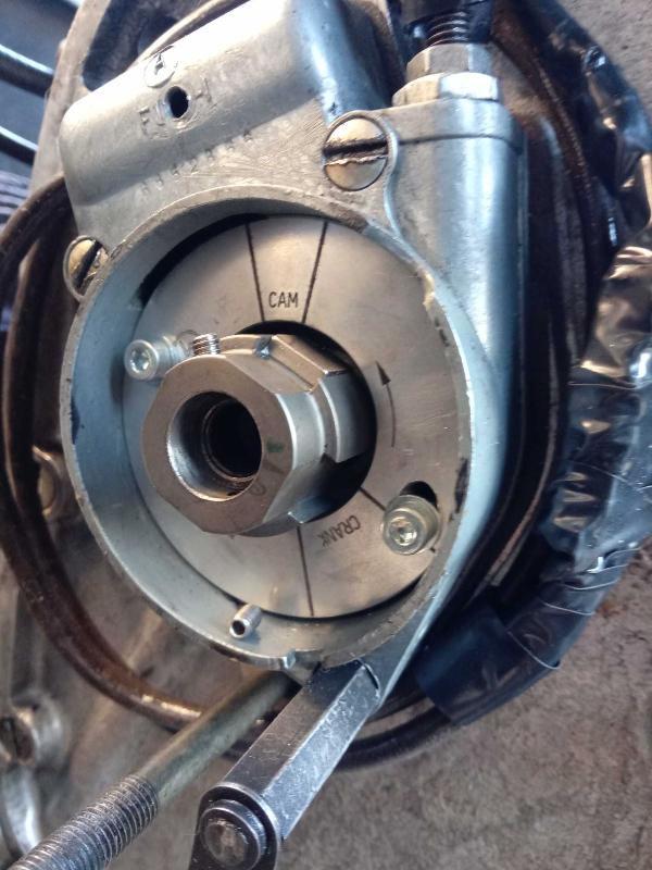

A part ça , le voyage s'est bien passe ! De la Bretagne à l’Ardèche c'est pas si long....
Arrivée à la maison elle démarrait toujours au poil ....mais pas longtemps!
démarrage impecc, passage en première un peu brutal et au lâcher d'embrayage elle patine doucement , commence à partir et cale!
Un essai, deux puis trois et plus rien....
Une courte recherche me lance sur l'allumage , électronique, installé il y a un an facture a l'appui!
Mais , soit les vibrations de la remorque soit mes calages ont eu raison de la fixation du capteur.....
Maintenant , il est remis mais ne doit pas être calé au mieux. Plus de redémarrage a chaud.
De toute façon , je comptais bien tout ouvrir pour apprendre à la connaitre! Mais j’espérais bien rouler un peu avant!!!!

Re: bonjour a vous.
Tu nous racontera ta mésaventure une fois solutionnée .
Nos longues soirées d'hiver auprès d'un feu passeront vite au cours de rassemblements!
Beau sujet de discutes.
Mariage de nouvelles technologie sur de l'ancienne .
Ton allumage a du déjà etre bricolé moultes fois vu l’état des deux vis supérieurs :)
Bon courage kamarade .
Messages : 3258
Re: bonjour a vous.
Belle machine, félicitations.
Il me semble avoir installé cet allumage sur mon 650, certes ça fonctionne bien, mais au bout de quelques années je suis revenu aux vis platinées.
Si t''as pas la notice sous les yeux pour caler l'allumage, tu ne t'en sort pas au bord de la route, et ça j'aime pas trop.
Et puis l'étincelle est violente, des retours de kick à ta péter la cheville, mais à part ça, ça tournait trés bien.
Bonne chance pour le permis
