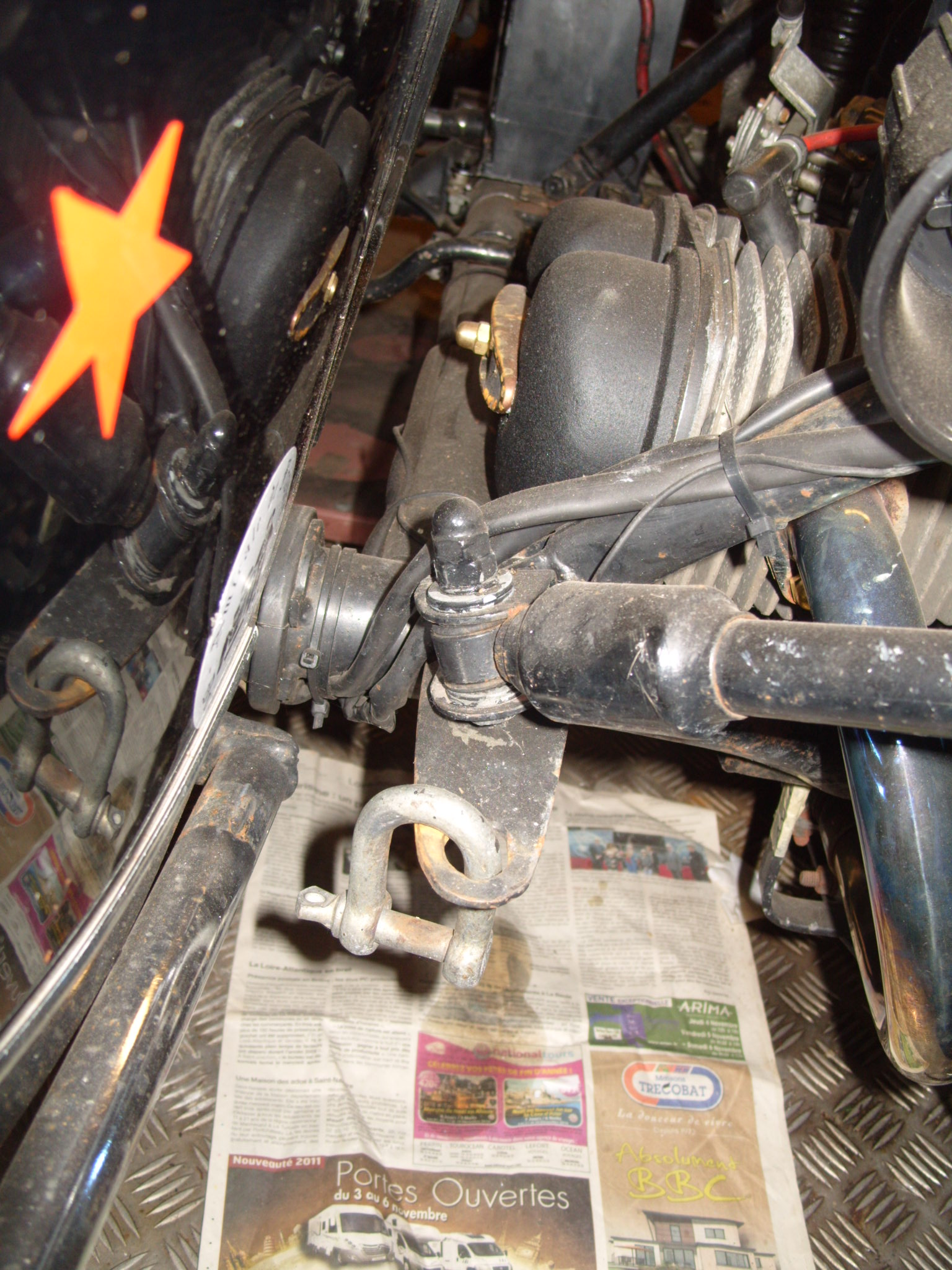

j'ai une question (pour un ami)
comment fixez-vous la corde ou le câble :
- pour vous faire remorquer (votre side-panne est en panne)
- pour remorquer un collègue (son side-car est en panne)
y a t-il des points d'attache / ancrage bien précis ?
Merci pour votre contribution.

pour l'AR je prends sur le crochet remorque et pour l'AV si besoin de monter sur remorque en panne ou pas avec un monte charge manuel en place sur fleche remorque j'ai monter ça
bien sur c'est pris sur fixation base du maintien tirant avant en ayant changer le boulon origine par un plus long et la manille n'est pas obligatoire en roulant ça fait cling-cling :lol: :lol: :lol:

Merci à tous ! Merci pour les illustrations !
