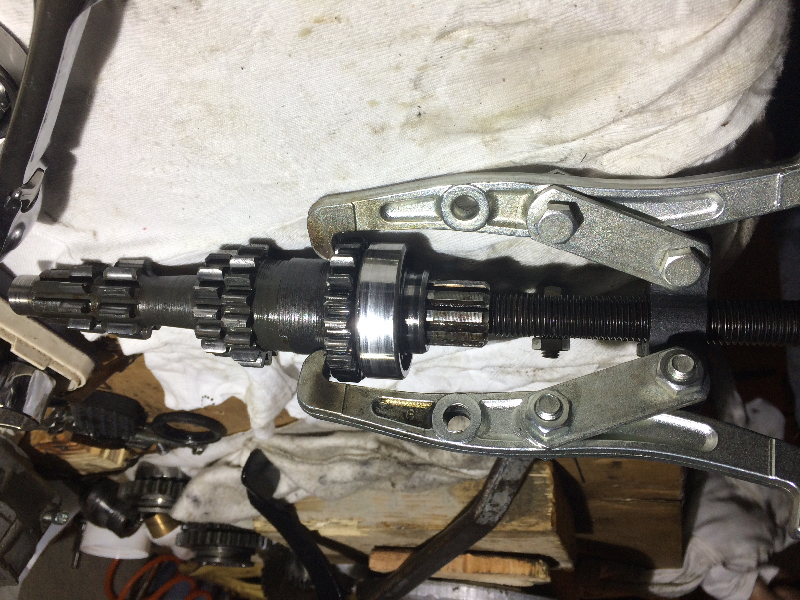

J'ai pu désassembler l'arbre secondaire, mais pas le primaire. Y a-t-il une manipulation particulière pour celui-ci ?
Là j'ai l'impression de vraiment forcer avec mon extracteur. Peut être est-ce normal, vu qu'on tire sur le pignon + le roulement + la bague ? Voilà comment je m'y suis pris :

Il ne me semble avoir retiré le roulement en premier. Sinon chauffe un coup. ;)
Re: Boite Dnepr
Effectivement ça fait beaucoup à enlever, mais faut chauffer dans tous les cas.
Re: Boite Dnepr
Je ne vois pas l’intérêt de le désassembler. Tu as un pignon mort?
Je te conseil de remplacer uniquement des roulements sur cet arbre.

C'est bien juste le roulement que je veux retirer, les pignons sont bons. Mais comment retirer le roulement sans retirer le pignon, vu qu'il n'y a pas de place pour glisser les pâtes de l'extracteur entre le roulement et le pignon ?
Re: Boite Dnepr
Si tu veux changer que le roulement tu ne risques rien de chauffer le roulement et la bague d'étanchéité du joint.
En glissant une lame de plus en plus épaisse entre roulement et pignon, du type gros tournevis ou petit burin en évitant les dents du pignon.
Ça doit sortir.
Re: Boite Dnepr
Poses ton arbre sur une planche de bois, positionnes un burin bien affûté entre le pignon et le roulement et tapes. Le roulement devrait avancer et le burin avancer. Attention a ne pas taper le burin contre l'arbre. Après c'est arrache et roulement neuf.

Ah bien sur, ça serait mieux, c'est même fait pour.
