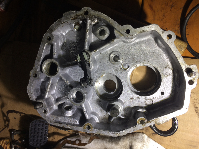

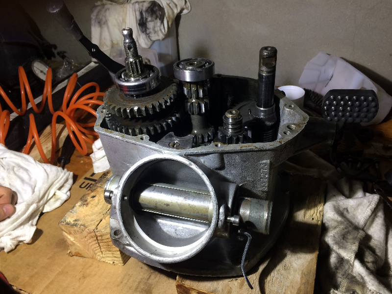

C'est avec grand plaisir que je vous annonce la réussite de l'ouverture de ma boite de vitesse !
Au final : j'ai essayé la technique sur les genoux, ça bougeait, mais sans augmenter l'espace. Et avant d'essayer en chauffant, j'ai essayé autre chose : tenir la boite par le couvercle, et taper sur l'axe.
Du coup ça a délogé le roulement du couvercle, et finalement le couvercle est venu tout seul. C'est bien pratique, parce que du coup tous les axes / arbres / fourchettes restent dans la boite !
Bref je suis très heureux d'avoir réussi. Je poste des photos dès que j'ai un peu de temps. Merci pour vos conseils à tous !

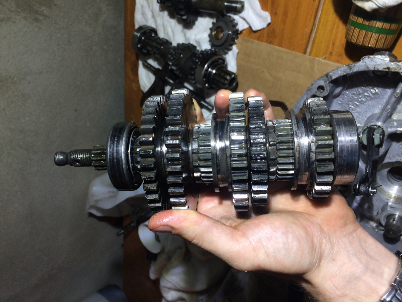

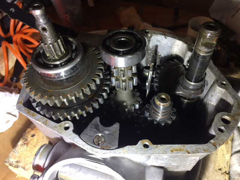

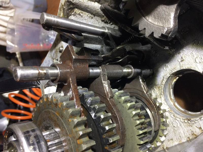

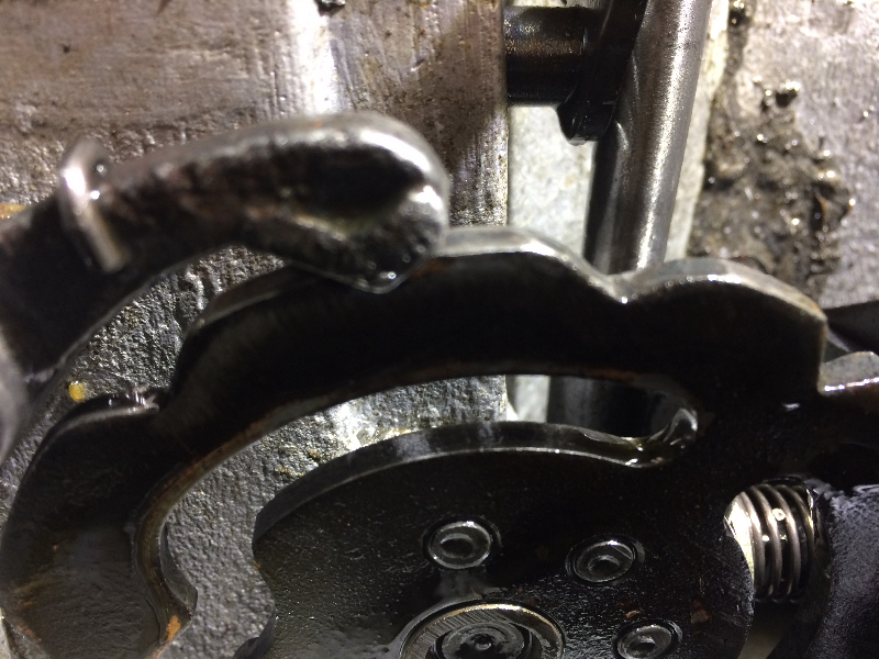

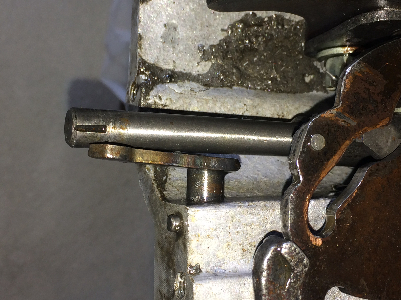

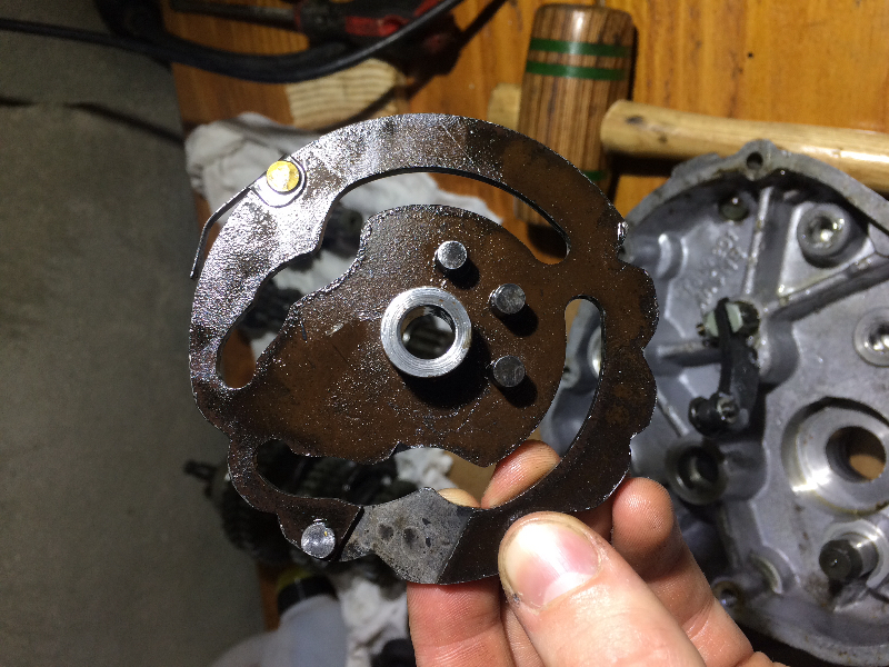

Exact !
- IMG_4226.JPG (560.48 Kio) Vu 6165 fois
- IMG_4225.JPG (593.69 Kio) Vu 6165 fois
- IMG_4224.JPG (624.97 Kio) Vu 6165 fois
Re: Boite Dnepr
P
- IMG_4247.JPG (603.7 Kio) Vu 6165 fois
- IMG_4232.JPG (558.12 Kio) Vu 6165 fois
- IMG_4231.JPG (611.27 Kio) Vu 6165 fois
Re: Boite Dnepr
P
- IMG_4241.JPG (601.87 Kio) Vu 6165 fois
- IMG_4238.JPG (519.41 Kio) Vu 6165 fois
- IMG_4237.JPG (549.17 Kio) Vu 6165 fois
