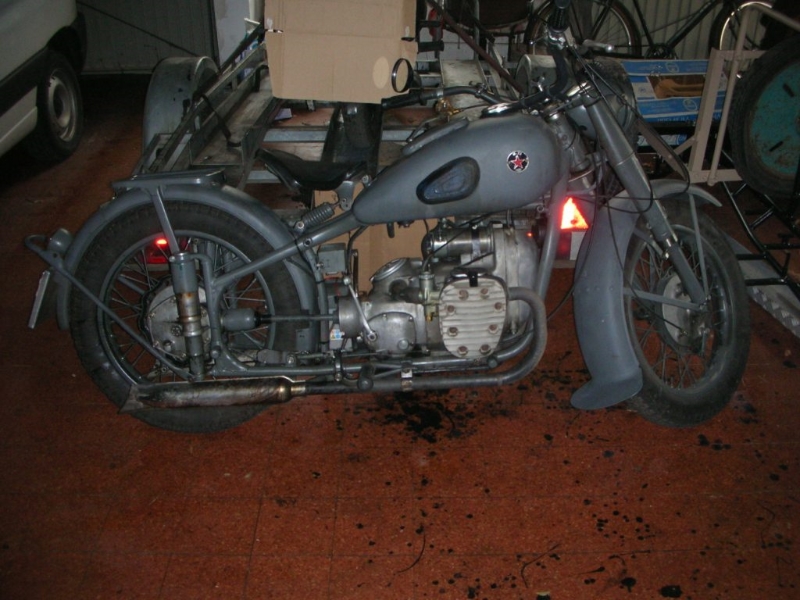

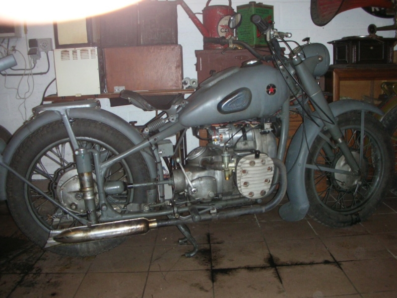

Après avoir parcouru un millier de kilomètres, j'avais vidangé mon pont et c'est à ce moment que j'avais constaté que l'huile était grise. Ca ressemblait plutôt à de la limaille d'aluminium. Il est possible que les nouveaux pignons touchaient un peu le carter. Pourtant, ça avait été remonté par quelqu'un de très compétent (pas par moi qui ai deux mains gauches...).
Ca a l'air de tenir le coup et ça tourne librement sans bruit inquiétant. Si ça casse, j'ai encore un ou deux ponts que je peux restaurer.
J'ai déjà envoyé des photos de ma moto sur ce site. Les revoici. Amicalement. JPB.
