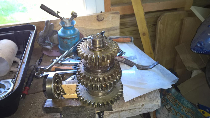

Bonjour à tous,
Qui peux m'expliquer comment extraire ces roulements de boite sur mon MT16
Un extracteur ne passe pas derrière le roulement, à la chauffe, ça ne sort pas non-plus !!
Rlts boite.jpg (34.39 Kio) Vu 4087 fois

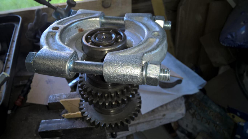

Deux solutions:
1- tu embarques le pignon du dessous avec (ce que j'ai fait)
2- tu utilises un décolleur de roulement (la meilleure solution si tu as l'outils)

Sur les 2 arbres, le pignon peut venir avec ?
J'ai hésité à forcer de trop avec mon extracteur de peur de casser quelque-chose.

Super, merci.
C'est bien comme ça que j'ai essayé mais je n'ai pas assez insisté surement. Je vais ré-essayer.

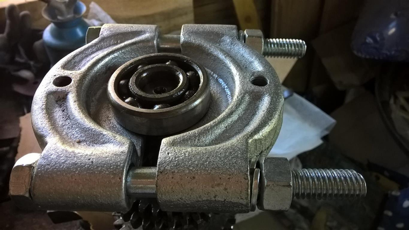

Et voilà le travail, merci pour les bons conseils ...
