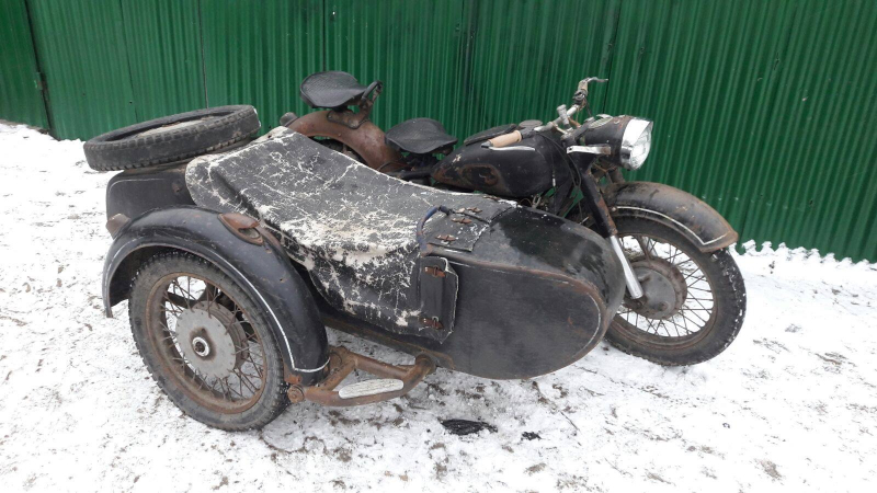

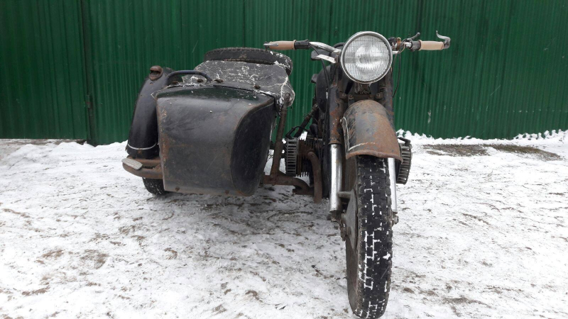

après renseignement (merci Kreuzhof)
voilà une photo ou deux
et il démarre au 1/4 de tr...par contre j'ai un paquet de bricole à revoir...
et j'ai bien envie de bloquer la rouille et de le laisser tel quel en le rendant fiable bien sur pour des utilisations diverses et variées.

Absolument. Trop belle cette patine. Surtout le laisser comme ça!!! ;)

Bonjour ,
Bienvenu dans le monde des cinglés .
Effectivement c'est tendance ces couleurs la :lol:
Dans ce cas toujours une bouteille de vodka aussi dans le panier .
Vérif des nivaux ou vidanges ,peut etre échange des pneumatiques , contrôle général et davail :P
Re: un k750 du siècle dernier...
Il est vraiment beau comme cela. :o :o
Touche à rien sur son esthétique, simplement une protection pour éviter que cela ne s'aggrave, un vernis mat.
Le point faible des dnepr ce sont les moyeu qui sont en alliages et qui s'ovalise au contact des rayons d'une matiere plus dure.
Contrôle et retend régulièrement tes rayons.
Change tes vis platinées et ton condo, tu peux vérifier tes compressions et roule , roule et roule. :P :P :P :P :P :P
