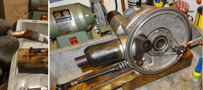

Pour les surfaces de contact et certaine pièce, j'utilise de la graisse cuivrée.
Ca ne migre pas, ca reste pâteux, ça tiens les hautes températures et ça ne peut pas être "bu" par les garnitures.
Naturellement, on n'utilse pas une truelle mais un pinceau! :lol:
Graissage du pivot de la tige de traction et montage dans le levier.

Messages : 5514
Freiner la vis maintien qui sert aussi de guide et de butée au levier.
La visser et appliquer une couche de graisse sur la surface servant de guide.
Freinage arrière remontage 03.jpg (408.14 Kio) Vu 6572 fois

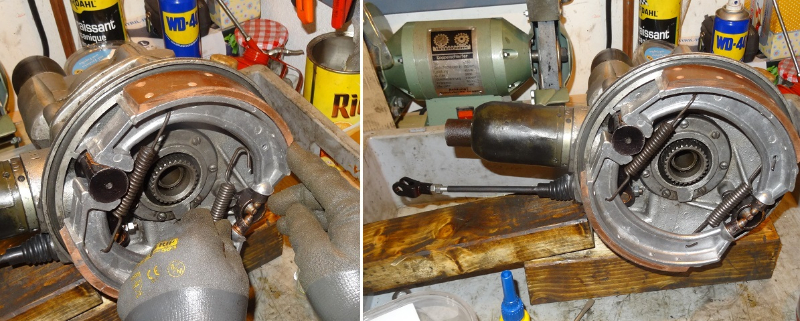

Enfiler la tige dans le pivot, emmancher le soufflet et visser un écrou ainsi qu'un contre écrou (flèche).
Graisser le support des "champignons" (je ne parle pas de chaussettes :mrgreen: ) de réglage. Le mettre en place (quelques petits coups de maillet en caoutchuc aident bien).
Freiner et visser la vis de fixation.

Graisser et mettre en place les "champignons".
Graisser les surfaces de contact au pinceau.
Freinage arrière remontage 07.jpg (412.15 Kio) Vu 6571 fois

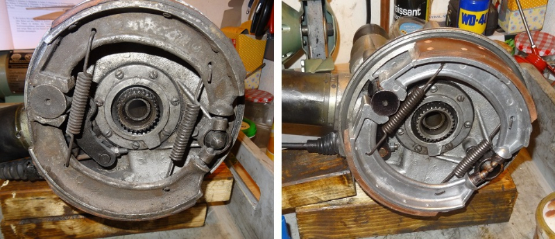

Mettre le ressort gauche des garniture et un ancrage à droite. (attention au sens de montage des ressort. Un devant et l'autre derrière les garniture).
Monter la garniture supérieure (la fixer sans forcer ave un serre-joint ou une pince-étau).
mettre la garniture inférieure en place à droite et tier pour ancrer le ressort.
L'accompagner pour l'enquiller sur le champignon.
Prier le Doeu de la mécanique que ça reste en place. :lol:
Voilà. C'est fini pour le montage.
Freinage arrière remontage 08.jpg (423.96 Kio) Vu 6571 fois
Le réglage se fera sur la pétoire.

Je viens de voir que tu as monté un ressort d'un sens et l'autre du sens inverse. Es-tu sur de ce montage?
J'ai monté les quatre miens du sens que tu as monté celui de droite (sur la photo) car je les avaient trouvés comme ça mais maintenant que je vois ton montage j'ai un sérieux doute sur le mien :roll: .
As-tu trouvés tes deux freins montés comme cela ou est ce que c'est une façon d’homogénéifier la tension et le centrage des garnitures?
Messages : 5514
Pour tes épaves, faudra qu'on cause! :mrgreen:
Pour les ressorts, je les ai bêtement remis comme je les ai trouvés.
J'y trouve un certaine logique pour équilibrer les efforts.
Cependant, en recherchant dans la doc, ils sont tous les deux dans la même position (par contre comme celui de gauche).
