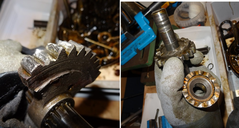

D'abord le kick.
On constate une légère, un soupçon à peine perceptible d'usure! :lol:
Sinon, le reste est OK. J'aime bien la denture du lanceur. On dirait une denture de Hirth.

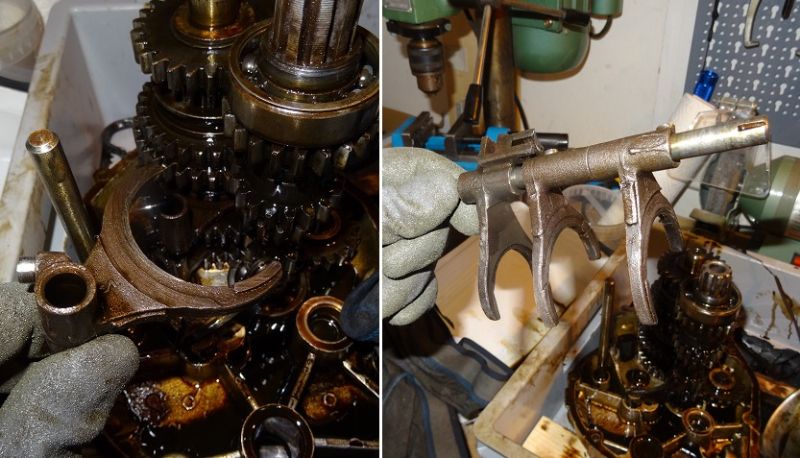

On enléve les fourchettes. Celles-ci sont d'ailleurs numérotées (à qu'il ne s'agisse de l'empreinte du moule de fonderie :mrgreen: )
On tire l'axe de fouchette. Le tout est nettoyé et le sous-ensemble remonté. C'est propre sans usure ni jeu excesive.

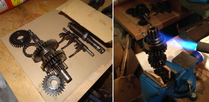

L'arbre secondaire et déposé et nettoyé. Les dentures sont en bon état mais le jeu sur les bagues des engrenage me semble trop important.
On chauffe le roulement et la bague de l'arbre primaire. Il va y avoir de la bagarre!

Messages : 5448
Pour l'instant, il ne veut rien savoir. :evil:
