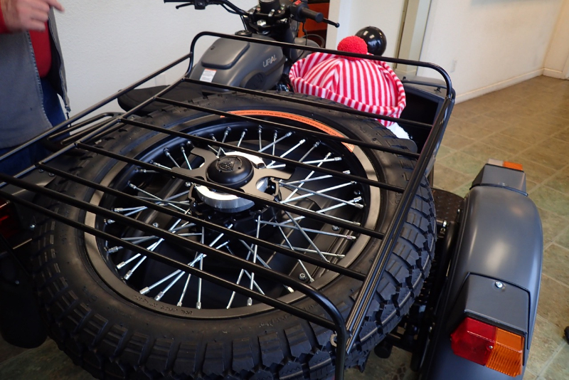

Par contre j'ai appris de source sûre (par Hubert) que la roue de secours était limitée à 80 km/h ??? voir photo
La raison est simple.
La roue arrière est équipée de rayons courts alors que les deux autres ont des grands rayons.
Les rayons courts sont obligatoires pour reprendre les efforts latéraux et couple de la roue arrière.
Or la roue de secours possède des grands rayons qui peut, malgré tout, se monter partout, mais si tu la mets à l’arrière tu devras te limiter en vitesse car les grands rayons n'aiment pas les efforts.
Et c'est pour éviter toute confusion, qu'ils ont préféré limiter la roue de secours à 80 km/h Cette photo a été prise par Hubert lors d'une visite chez le concessionnaire au mois de novembre 2015
On ne voit pas ce qui est écrit sur la bande orange, mais ça dit bien qu'il faut pas dépasser le 80
