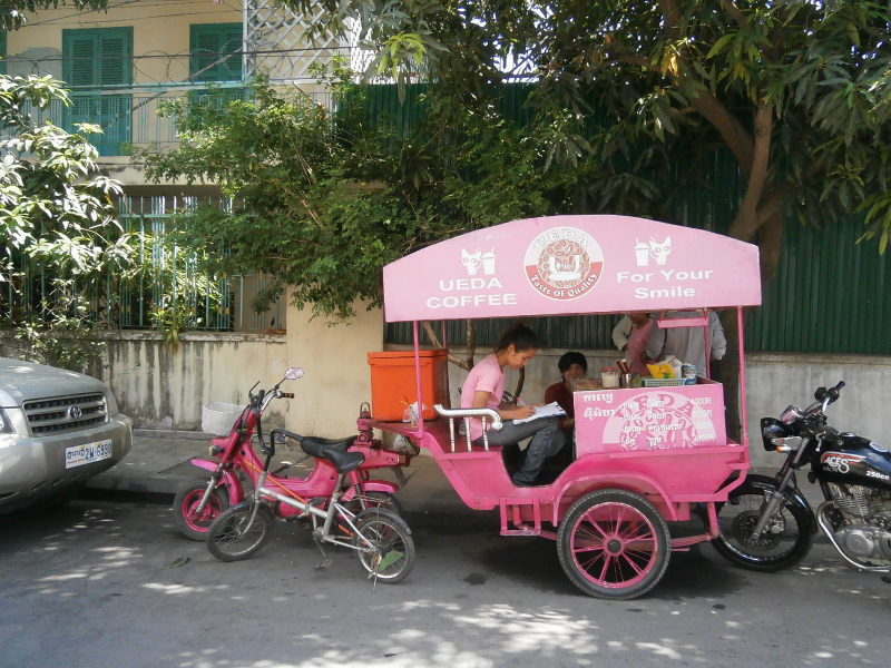

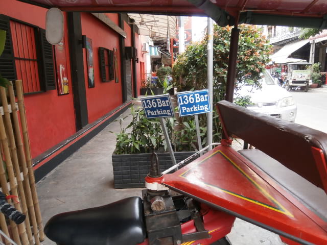

En parlant remorque, au Cambodge ou il y a beaucoup d'attelages de motos artisanales, tuk tuk etc...ils n'utilisent pas de boule ; prix de revient ? peut être de vieilles habitudes? ou plus solide avec ce système ?...car en poids, ils en mettent derrière ... à moins que l'amplitude ne soit plus importante qu'avec une boule

C'est sûr qu'une boule en porte-a-faux chargée à l’arrière de la mob risque plus de cabrer la petite mob.
Par contre j'avais déjà vu ce genre d'attelage, génial
