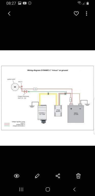

J'ai besoin de vos avis éclairés, ça tombe bien c'est electrique :D

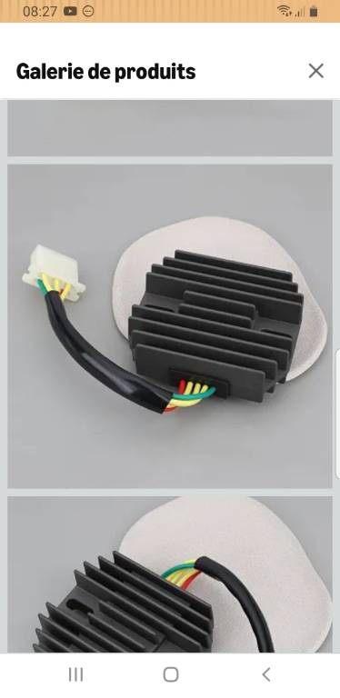

Voilà, j'ai le régulateur/redresseur qui est fournit avec l'alternateur 12 v de chez oldtimer qui semble claqué.
Oldtimer le vends mais relativement cher.
J'ai donc commandé un truc adaptable, en triphasé pour pas cher.
Par contre si il y a bien les 3 fils amenant l'alternatif il n'y a pas le fils relié à la masse comme sur le schéma qui est celui de chez oldimer.
Alors comment faire le branchement.
Peut-être rajouter un fils sur la carcasse du régulateur pour remplacer celui de masse ( marron sur le schéma)
Je sais pas si je suis bien claire dans mon explication ;)
D'après vous comment brancher ça correctement en sachant que je peux me passer du voyant de charge en montant un petit voltmètre au guidon .
Messages : 929
Re: K750
Si c'est très clair et ton idée est cohérente.
Tu pourrais mettre un lien vers l'alternateur je n'ai pas trouvé sur leur site ?
Pour la lecture du schéma, franchement mes vieux yeux sont à la peine . 😵‍💫
