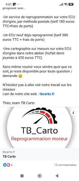

Vu sur le groupe Facebook des CJ.
Un atelier propose une solution de reprogrammation des ECU.
La cartographie d'origine notamment la richesse et l'avance à l'allumage sont "prévues" pour faire chauffer le moteur et le catalyseur afin de réduire les émissions.
Une horreur d'un point de vue mécanique qui aboutit à une série de casse moteur.
