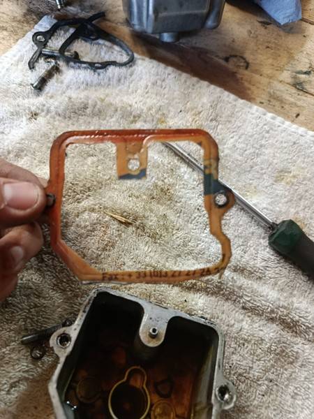

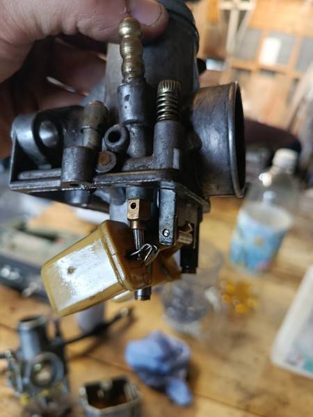

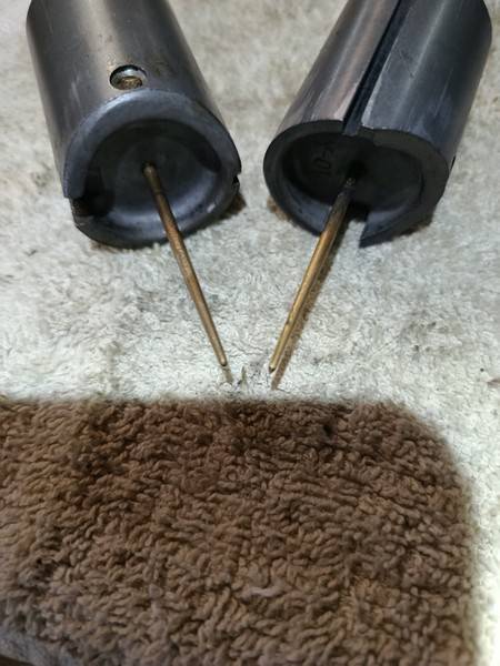

Bonjour à tous !
Bon démontage des carburateurs ce matin ainsi que les bougies (neuves) elles sont déjà bien noire.
Concernant les carburateurs K68 Y et K68 Y-01, le droit et le gauche, il s'avère que les joints de cuve sont morts de chez mort voir pas adaptés du tout.
Qui plus ai la pointe de l'aiguille de boisseau du gauche est morte elle est plate.
Enfin le carburateur avec son fameux pointeau est assez simple à régler, avec une équerre posée sur le rebord du carburateur on doit trouver 26 mm sur le dessus du flotteur ça ok.
Mais je me suis aperçu en remontant le tout, que si la cuve du bas est légèrement décalé du corps du carburateur alors là le flotteur frotte contre les bords et se bloque.
Par conséquent, le pointeau ne remonte pas et l'essence pisse à profusion.
Résultat des courses, j'ai acheté un kit remplacement/réparation pour K68 y et y-01 étant donné que le corps du carbu et bon je ne vais pas tout changer.
Qu'en pensez-vous ?
Peugeot P55 TCL 125 cm3

Pour dépanner, j'ai déjà vu faire un joint de cuve avec un bidon de lait
Au niveau de l'axe d'articulation du flotteur, possible de quelques bavures qui bloque le mouvement du flotteur
