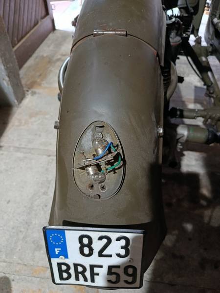

Aujourd'hui, j'ai revu le phare ainsi que le feux arrière (petit avant/après puis surprise sur ce feu j'avais 2 ampoules en 6V étonnant sachant que tout le reste était en 12V alors que la dynamo est en 6V...
Puis démontage du phare avant et commande de l'ensemble des ampoules nécessaire à "la bête" en Led.
(je souhaite garder la patine mais un bon éclairage est aussi important que de bons freins surtout sur je compte rouler)

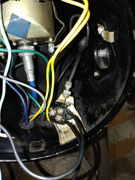

Sur le guidon, j'ai une petite manette qui avait énormément de jeu et dont le câble actionne un mécanisme dans le phare et directement branché sur l'ampoule du phare avant je suppose que c'est pour mettre les pleins phares ?

Oui, c‘est la commande (trés folklorique) de code/phare.

Bon qu'est-ce-que tu sais sur ce truc que je ne sais pas encore ? Ça fonctionne pas ? Ou aucune différence entre plein phare et phare ?

bonjour. Quand cet inverseur manuel est en etat, cela permet de mettre soit les codes, soit les phares.
Il n'y a pas de différences de focntion avec un inverseur "moderne", dans lequel le "jus" va jusq'au contacteur au guidon,
puis revient alimenter, soit le filament phare, soit le filament code.
Kreuzoff parlait "d'exotique", parce ce sytème ou l'inverseur est dans le phare et date d'avant 36. Le but très certaienemnt
était d'éviter d'avoir du jus au niveau du guidon (vu les méteos, boues, etc) rencontrées. AInsi dans le phare, cet inverseur était protégé.
On en trouve en neuf.
Perso, je vais garder ce système, car il est "rare" et "collection".
Messages : 5511
Re: Encore un nouveau !
Non, bien folklorique parce que franchement farfelu comme système. :mrgreen:
Un câble d‘acier pour actionner un contacteur, autant mettre trois câble électrique. C‘est moins cher et plus fiable que cet ignoble levier. D‘autant plus que le la commande mécanique est merdique à souhait.
Le mien a dégagé un jour avant le contrôle technique. Bon, ça déconne facilement mais ça se répare tout aussi aisément. :lol:
