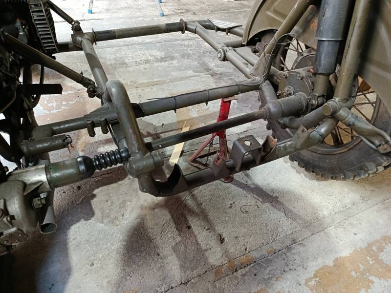

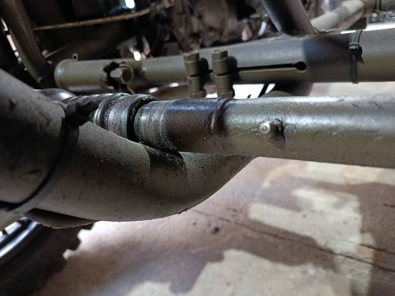

Je viens de positionner le side pour le prochain chantier, celui de la roue du panier et j'ai tout de suite quelque chose qui m'interpelle.
La barre de transmission entre roue arrière moto et roue du side me semble beaucoup trop proche du châssis mais c'est peut-être comme ça de base ?

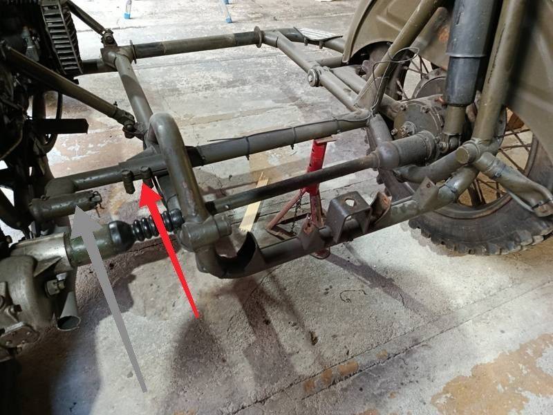

Il faut déserrer légèrement les 4 points de fixation de la moto au side-car et dans ton cas probablement déposer un des boulons du tiran arrière.
Régler la hauteur à l'arrière du châssis en jouant sur les attaches (flèche rouge) pour ajuster le passage de l'arbre de transmission.
Ensuite ajuster les deux tirants qui relient la moto ai panier.pour remettre la moto verticale.(1° vers l'extérieur).
Vérifier et ajuster le pincement.si besoin.
