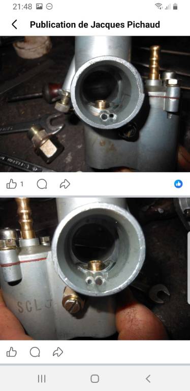

Restait le ralenti que je n'arrivais pas à régler correctement sur mes carbus bon marché !
Après renseignements auprès du copain spécialiste, il m'a conseillé de reduire la hauteur des diffuseurs, photos à l'appui sur FB.
Lui utilise un tour mais moi c'est à la lime que j'ai réduit d'environ 1 mm chaque diffuseur.
Je ne peux pas faire plus à la lime car elle touche maintenant le venturi. Je verrai pour fignoler à la dremel ou équivalent un de ses 4.
Maintenant le ralenti est bien meilleur et je pense que quelques dixièmes supplémentaires suffiront à ce qu'il soit parfait.

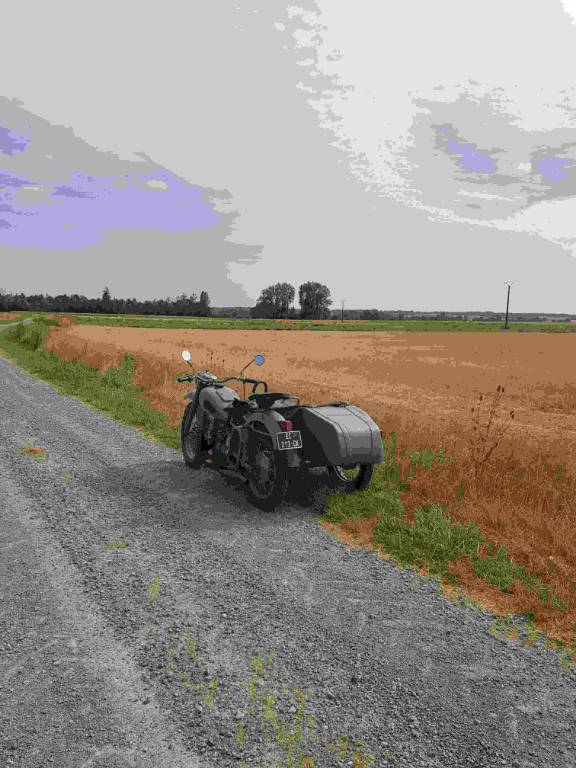

La moto marche correctement démarre au premier coup de kick et on sent que le moteur se libère de plus en plus.
C'est pas violent mais bien coupleux.
Ce matin une petite sortie dans la campagne à la fraîche.
J'aime bien les couleurs après la compression de la photo, ça lui donne un coté dessin :D

Tu peux mettre une photo "avant/après" de ta modif c'est très intéressant ?
Photo à l'appui sur Facebook c'est un peu vague 🙃

Alors je vais avoir du mal à mettre des photos avant/après vu que j'ai pas fait de photos avant !
Je met celle du copain sur fb.
D'ailleurs tu a dû voir sa publication car tu a commenté ;)

Le lien vers la discussion Facebook.
https://www.facebook.com/share/p/1CMmTQYtVq/
