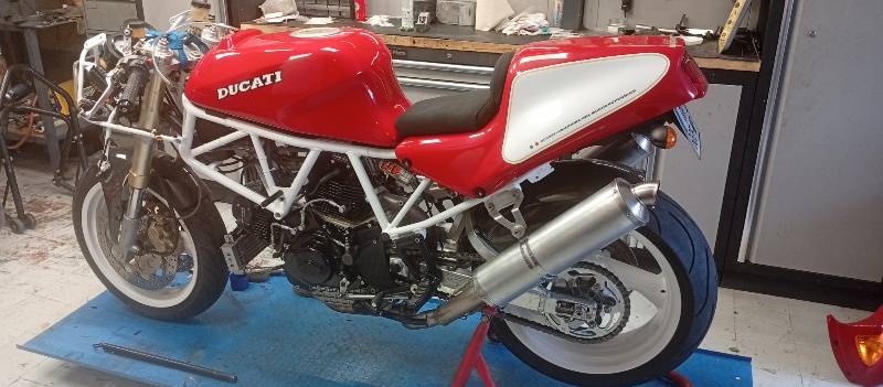

RAS pour nos deux pétoires soviétiques mais c'est l'italienne qui a décidé de m'embêter.

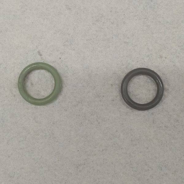

J'achète toutes mes pièces Ducati en Allemagne et pour une fois j'ai regretté.
La moto a été refaite de A à Z l'an dernier et assez rapidement j'ai eu un suintement entre la culasse et le cylindre arrière. Lorsqu'on roule tous les jours ça ne fuit pas mais dès que je l'arrête 15 jours ça refuit. 😡
Évidemment tous les joints sont neufs.
J'ai décidé de traiter le problème mais comme c'est le cylindre arrière il est entouré des tubes de cadre et c'est un bazar pour y accéder.
Cette fois ci j'ai pris les joints chez Ducati (obligé d'en acheter x 10) et on voit tout de suite la différence de qualité. Le noir est beaucoup plus dur il est en viton et le tore est très légèrement plus gros. Dépose carénages, réservoir, coque de selle, boîte à air, carbus, échappements, courroies, culasse, basculement du moteur c'est pas un petit boulot.
J'en ai profité pour lui refaire les jantes blanches (la teinte d'origine sur ce millésime 91) à la peinture Restom epoxy je suis satisfait du résultat mais surtout content que le moteur ne fuit plus. L'essai sur route est concluant, yapuqua remonter les carénages mais pfiouuuuu tout ça pour un joint. En fait je pense que c'est une avarie connue et que Ducati a changé la matière et légèrement la dimension alors que mon fournisseur est resté sur le joint d'origine.
Enfin chuis content. 🙂
