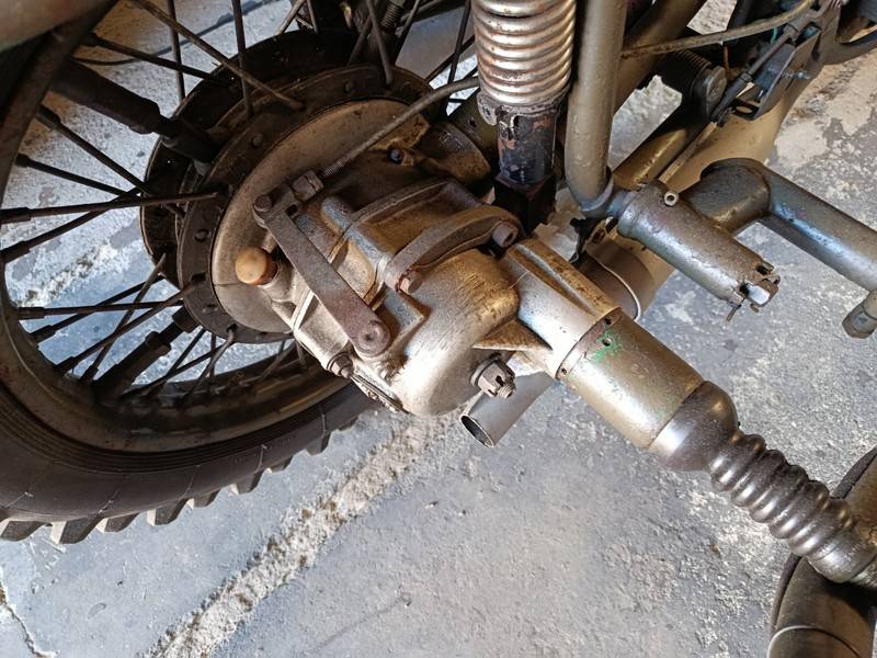

Par contre je ne sais pas si celui ci peut se bloquer ou pas, je sais que ça existe sur certain kmz/Dniepr.

Les différentiels avec l'option blocage sont assez rares sur Dnepr dans ce cas il y a un levier bien visible sur le pont.

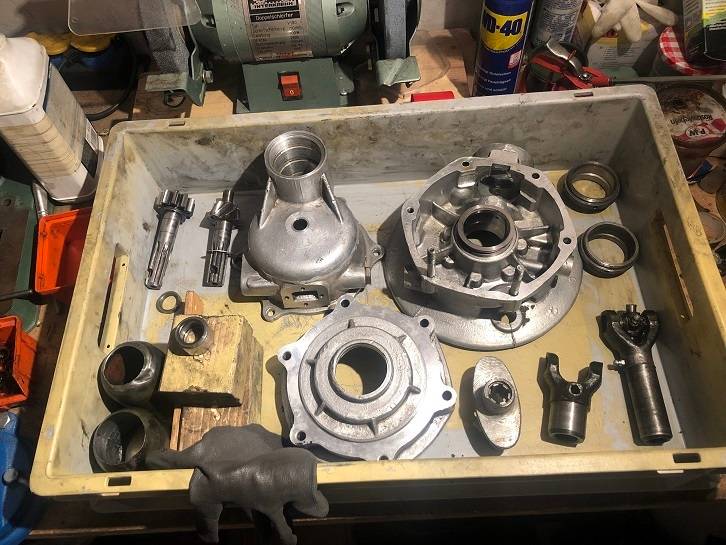

Pour le différentiel, d'après ce que vous m'avez expliqué et ce que j'ai trouvé sur Internet, ça ressemble bien à un différentiel.

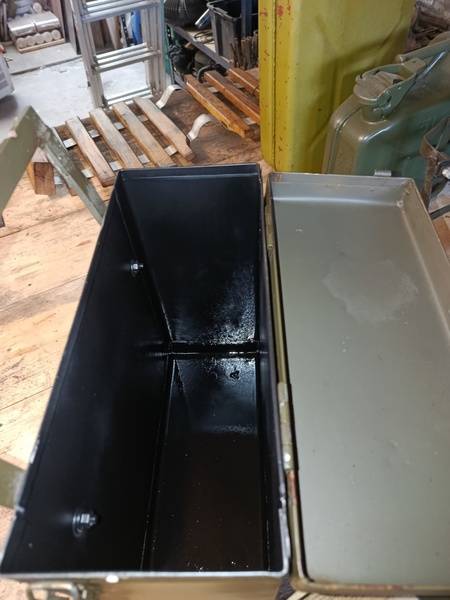

En comparant ma photo avec celle de Higgins, j'ai même l'impression que le mien est équipé du blocage. Qu'en pensez-vous ? Ce matin, j'ai passé la dernière couche de finition sur les accessoires, c'est terminé !

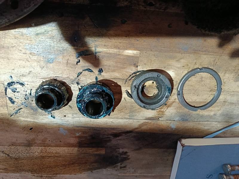

J'ai également démonté le moyeu et, à ma grande surprise, la graisse est encore bien bleue.
Bon, c'est la roue de secours, donc elle a probablement moins travaillé, mais l'ensemble me paraît en très bon état. Qu'en pensez-vous ?

Tous les Dnepr avec une transmission à la roue du side sont 2wd et ont un différentiel de sorte que le side ne tire pas à droite au démarrage.
La totalité des Dnepr 2wd sont en 2wd permanent.
Le tien est équipé en plus d'un cabotage. Cela permet de bloquer le différentiel et avoir 2wd qui tournent à la même vitesse comme sur les Ural 2wd récents en cas de patinage..
C'est une option rare et très intéressante car avec une Dnepr 2wd classique su tu es dans la neige profonde et qu'une roue patine tu ne pourras pas sortir à cause du différentiel alors qu'avec ton blocage tu pourras sortir.
Avec un Ural récent 2wd (sans différentiel) on crabote pour se sortir de la neige ou de la boue mais aussitôt sur le sec ça devient inconduisible justement parce qu'il n'y a pas de différentiel (sur les Ural 2wd récents).

Oui, c'est un crabotage. Il existe des kits.
Sinon tu as tout sur le differentiel :
viewtopic.php?t=461&start=1410
Malheureusement il faut recliquer sur les photos pour les ouvrir.
Mais bon, il y'a tout.

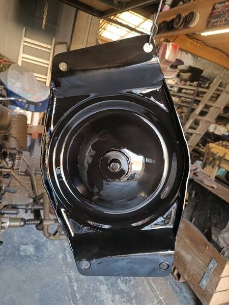

Aujourd'hui, découpe de la tôle abîmé de forme semi-circulaire et re fabrication/moulage dans une tôle neuve de la dites pièce.
Bon la soudure n'a pas forcément était des plus simple mais c'est fait, il me reste quelques foutu trous de soudure à reboucher est finition au disque à lamelles !
Je vous mets des photos bientôt.
