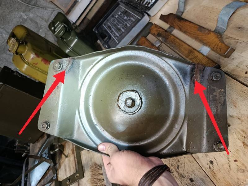

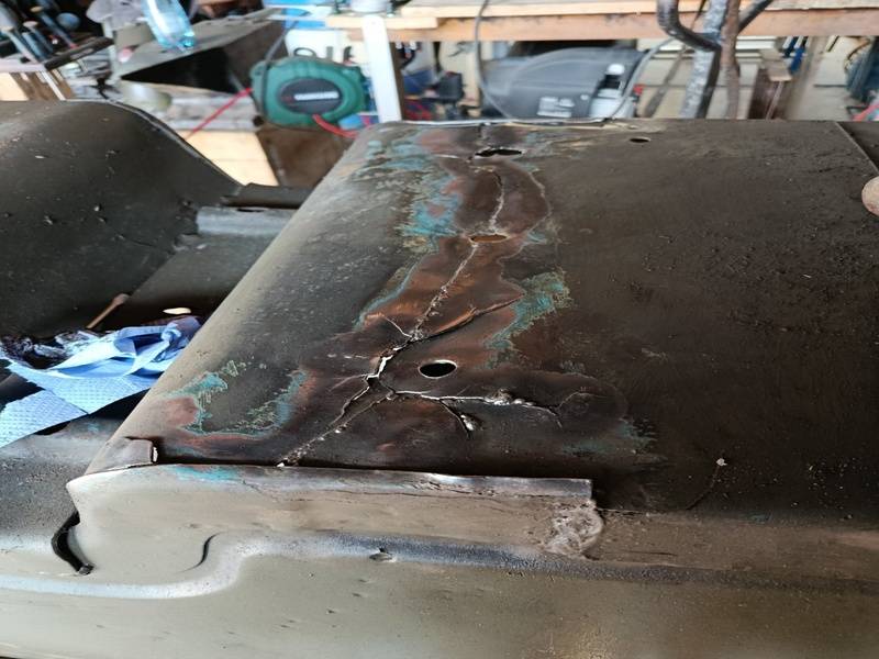

Les traditionnelles criques sur le support de roue Dnepr.
Le support Ural est en tôle plus épaisse.

Dans l'idée je souhaite garder la patine actuelle tout en garantissant la bonne santé de la bête donc mettre des rayons en inox m'embête un peu.
Hors mis la caisse du side, les roues/garde-boues et le cadre sont en "bon état".
Je pense donc démonter les roues et faire tout le nécessaire pour leur redonner une seconde jeunesse (roulements etc) mais sans non plus les rendre clinquante.
Cet après-midi je traité le fond de caisse je posterai des photos ce soir.

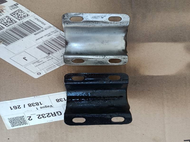

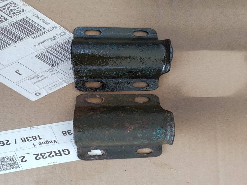

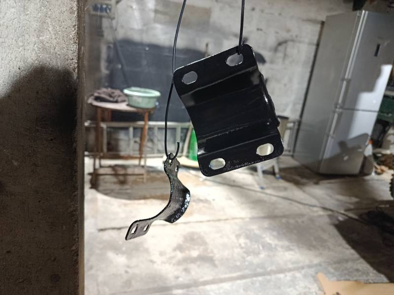

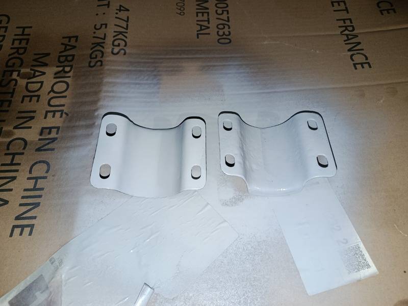

En attendant aujourd'hui, quelques contretemps j'ai donc fait des tests de peinture sur les fixations avant du panier au châssis et dégraissage des accessoires du panier.
J'ai testé le primer anti rouille, le plus sombre et le plus luisant c'est avec primer.
Ensuite couche de primer : Puis couche de noir metalique avant anti-gravillons:
Ah je me tâte Higgins !
Dans un premier temps, je vais faire un test nettoyage et re-rayonnage de la roue de secours avec les rayons d'origine et si j'ai un soucis je re-rayonnerai avec des neufs en inox.
Mais je garde ton conseil au chaud

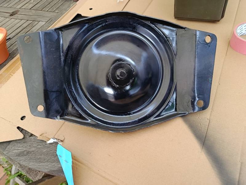

Aujourd'hui j'ai presque terminé le nettoyage/peinture/vernis des accessoires sur le side, j'ai aussi réparé le support de roue de secours.
Actuellement zingué, peinture noir demain (sur le dessous) ensuite vernis de protection.
Puis je me suis attaqué au panier en lui même !
J'ai ciblé les zones à découper, je m'y attaque lundi normalement !
