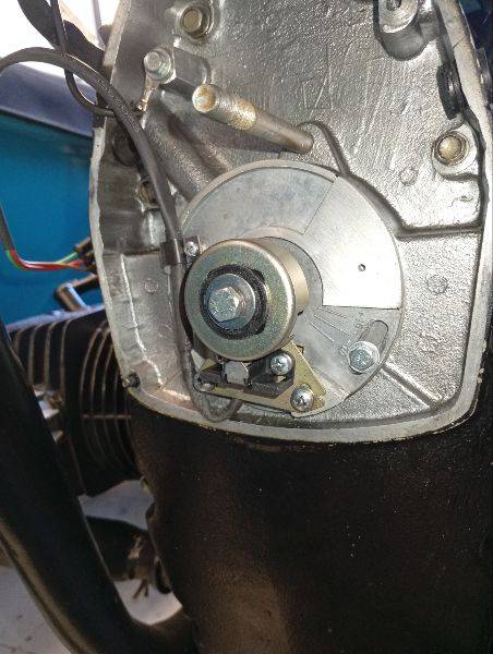

Ah désolé.
1,4 ohms en bobine extérieure c'est beaucoup mieux que celle de 0,8 d'origine mais surveille quand même que la bobine ne chauffe pas à l'usage.
Je n'ai jamais compris pourquoi SOVEK fournissait ces bobines avec une impédance trop faible.
Idéalement il faudrait une bobine avec une impédance autour de 3 ohms pour cet allumage TCI.
Les bobines de faible impédance conviennent pour les allumages CDI qui sont complètement différents.
Avec plaisir pour les conseils, il m'a fallu un moment pour obtenir une bécane parfaitement fiable et autant partager ce qui fonctionne et ce qui ne fonctionne pas.

Re: Premier post
J'ai fait comme toi au début mais lorsque j'ai pété une bobine puis une deuxième puis un module, j'ai fini par me documenter pour comprendre pourquoi.

Re: Premier post
Évidemment l'idéal serait de remettre des rupteurs avec un boîtier Éloïse, c'est ce que j'ai fini par installer et c'est extrêmement fiable et très performant.
Mais comme tu as un moteur latéral, tu n'as pas trop le choix à cause du système d'avance manuel qui n'est pas génial et qui prend du jeu de partout, il faut donc faire avec cet allumage électronique Sovek. (même si Kreuzhof va nous dire qu'il est enchanté de son allumage d'origine
La documentation SOVEK indique qu'il supporte des températures jusqu'à 80°C or dans le carter avant il fait plus de 100° C en été donc ça pète.
Voici le dernier montage que j'avais fait avant de repasser aux rupteurs. Je pense que c'est la meilleure solution.
Il faut sortir le module (et la bobine mais tu l'as déjà fait) de la zone chaude pour n'y laisser que le capteur à effet Hall. Un capteur Hall de qualité et une bobine 3 ohms de qualité également.
