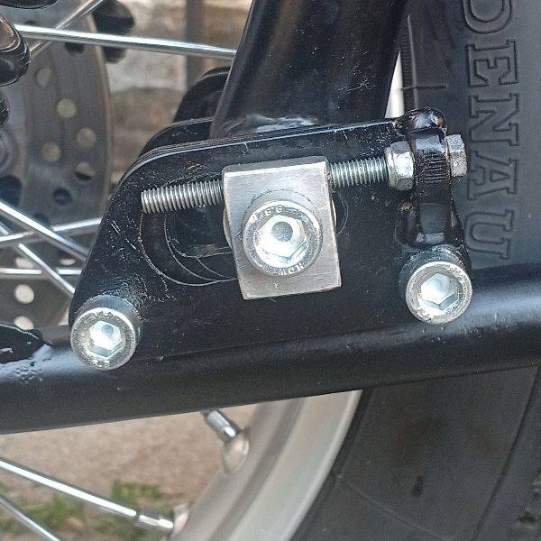

Nous habitons dans les Cévennes, rares sont les portions de route en ligne droite et un trajet sur les petites routes viroleuses avec des successions de lacets rend la conduite fatigante. Sauf si on part vers le Sud, il nous faut régulièrement traverser des zones montagneuses. Les années passant, les contractures et tendinites ternissent le plaisir de conduire notre Ural et on commençait à chercher un side moins fatiguant surtout pour ma bien aimée qui a besoin de ses deux bras pour son métier de sellière.
À la minivernale nous avions testé un Ural dont la fourche avait été modifiée (beaucoup trop visiblement) mais cela facilitait grandement la conduite en revanche il était devenu beaucoup trop vif au point d'être vraiment instable.
Après avoir creusé l'affaire avec Westy qui était dans la même quête que nous, un copain nous a conseillé un petit atelier en Ardèche chez Sam Gache Racing.
Spécialiste des châssis de side depuis des dizaines d'années, il n'a pas été long à trouver la solution.
Une chasse réglable (même principe mais inversé que sur les Alternative Side Car dont il est l'auteur).
Le side est métamorphosé, à la fois souple, docile et stable, c'est un vrai bonheur.
Je pense qu'on va pouvoir garder notre Ural encore un sacré bout de temps 😘
Le bras oscillant a avancé d'environ 15 mm, c'est le jour et la nuit.
