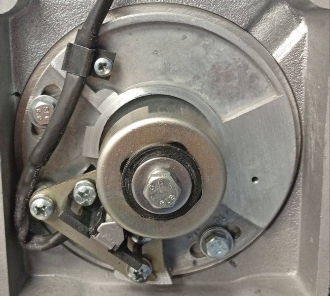

Voici les modifications apportées :
- Fabrication d'un support métallique pour la bobine, avec des tirants fixés sur les 4 vis du support avant de selle qui est monté sur silent-block. La bobine se trouve ainsi logée sous le réservoir sans avoir besoin de démonter le réservoir.
- Démontage de la bobine de son logement d'origine pour la positionner sur le nouveau support sous le réservoir.
- connexion de deux fils de 2,5mm2 gainés (morceau d'une rallonge) pour relier les fils de sortie du capteur électronique à la bobine sous le réservoir. Ce câble de rallonge passe sous le réservoir en longeant le cadre.
- fixation d'un gros câble tressé et isolé (genre pour batterie auto) qui va du support métallique de la bobine à une vis du carter d'embrayage fixée au moteur pour assurer une bonne masse.
- Pose d'une boite en plastique inversée (genre mini tupperware) pour protéger la bobine de l'humidité avec 2 petits orifices pratiqués pour connecter les câbles. Le dessous de la boite de protection recouvre toute la bobine avec de l'espace autour et la partie basse reste ouverte pour l'aération.
- Démontage des fils de bougie d'origine (d'une valeur de 5kohms antiparasites compris) remplacés par des fils HT à cœur en cuivre branchés sur la bobine repositionnée sous le réservoir.
- Montage d'antiparasites 1kohm et des bougies Bosch résistives WR7BC (ce qui doit faire au total 7kohm avec la bougie)
Apres quelques dizaines de km : moteur beaucoup plus souple, régularité améliorée du ralenti, démarrage à froid ou à chaud plus facile et surtout, bobine à température ambiante (à l'ombre) malgré la chaleur environnante et celle du moteur...

Ça fait vraiment plaisir de voir que tu projettes un voyage en Dnepr
C'est une excellente idée de sortir la bobine du couvercle avant. Avec les fortes chaleurs tu nous diras si ça suffit
En revanche on a déjà parlé de ça en page 18, il faut éviter de cumuler les éléments résistifs. Un antiparasite plus une bougie résistive c'est un peu trop.
Avant de virer cet allumage j'ai eu également pas mal de soucis de surchauffe et j'avais délocalisé tout ce qui pouvait l'être pour ne laisser que le capteur à effet Hall dans le carter.
Le module est prévu pour résister à 80 °C or dans le carter avant il fait plus de 110° en été.
