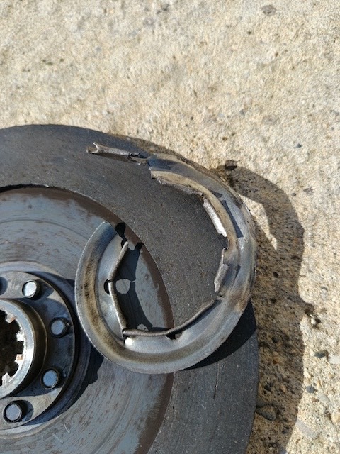

Ensuite, suite au problème de la boite ( 3e et 4e qui ne fonctionnaient plus ), on a déposé l'ensemble bloc moteur/boite de vitesse.
On a découvert lors du démontage que le disque d'embrayage avait en partie cassé...
disque embrayage.jpg (117.58 Kio) Vu 1347 fois
Mais pour ça, j'ai la réponse. C'est une refabrication de piètre qualité et il n'a pas encaissé la puissance du 800. J'ai trouvé son remplaçant, spécial pour moteur bmw et boite Ural...

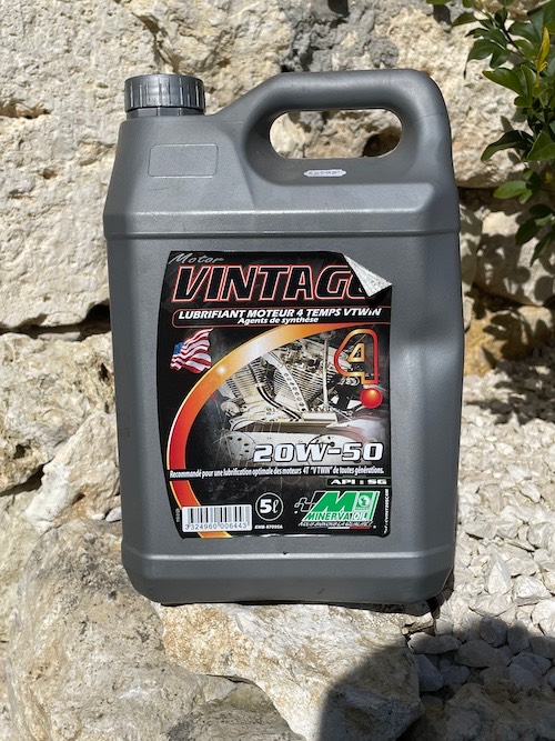

Pour le rodage et la suite, je mets la même huile que sur ma R75/5, à savoir de la Minerva en 20W-50...
Huile Ural.jpeg (143.7 Kio) Vu 1178 fois
Dès que j'ai un retour du gars qui vérifie les cylindres, je te dis...

Je ne suis pas un spécialiste des moteurs BMW mais j'ai bossé 8 ans dans un atelier moteur.
Utiliser une huile avec des propriétés "anti friction" comme celle ci n'est pas forcément une bonne idée pour obtenir un bon rodage moteur.(Pour la suite elle est parfaite).
J'utilise pendant les toutes premières heures (100km) une huile minérale basique Motul SAE 30 ou 40.
Ensuite pendant encore deux vidanges et jusqu'à la stabilisation de la consommation d'huile je mets de la Motul classic minérale 20w50 un peu plus évoluée additivée ZDDP peut-être qu'on pourrait la mettre dès le départ mais j'aime bien rincer et virer tout de suite l'huile de mise en route qui est un concentré de particules diverses qui en font un abrasif plutôt qu'un lubrifiant.
