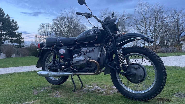

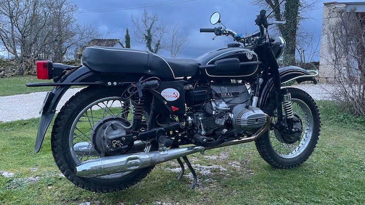

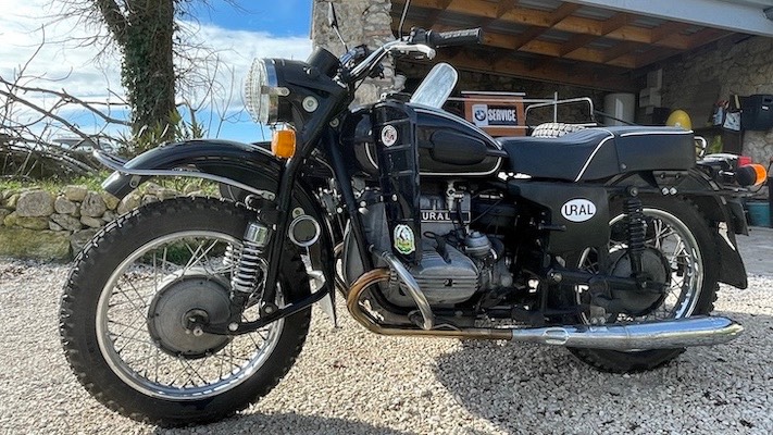

J'en ai profité pour prendre quelques photos, sous le soleil et j'avoue que l'ensemble est plus sympa sans le tablier et sans la bulle... ;)

Bon, chose dite...chose faite. ;)
Je me suis dit que plus tôt la boite serait envoyée, plus tôt je pourrais la remonter et profiter du printemps à venir... :)
Ça fait quand même bizarre un Ural monté avec fourche Earle et démuni de son panier... :?
