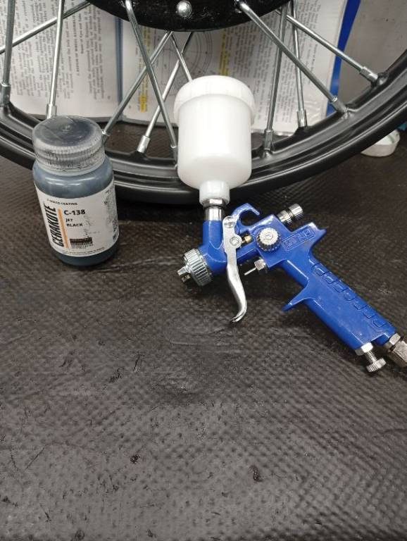

Ça me démangeais depuis longtemps d'essayer la peinture Cerakote.
Au dire des vidéos et d'un spécialiste rencontré l'an dernier au salon de Lyon à qui j'avais demandé des informations (et qui m'avait copieusement envoyé baladé) c'est un processus qui demande une préparation très méticuleuse, il faut dégraisser et rincer 50 fois il faut une machine à laver spéciale et c'est tout juste si il ne faut pas une chambre stérile et un four professionnel pour arriver à faire quelque chose de correct.
Bref vous l'aurez compris ce n'est pas pour les petits bricoleurs comme nous, vous n'arrivez à rien mon pauvre monsieur.
Évidemment j'ai voulu essayer, j'ai d'abord trouvé une vidéo sur Youtube qui démystifie le truc. Une préparation soignée comme pour la carrosserie est suffisante.
Un sablage léger ou encore mieux microbillage est parfait.
Évidemment il faut que ce soit bien dégraissé et bien sec, il faut peindre à bonne température et pas quand il pleut.
Et cerise sur le gâteau j'ai trouvé une cerakote qui ne nécessite pas de four.

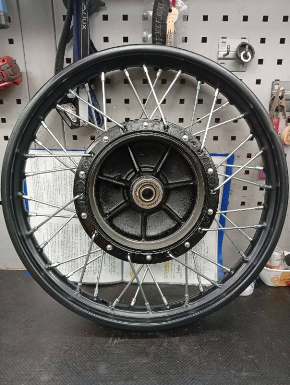

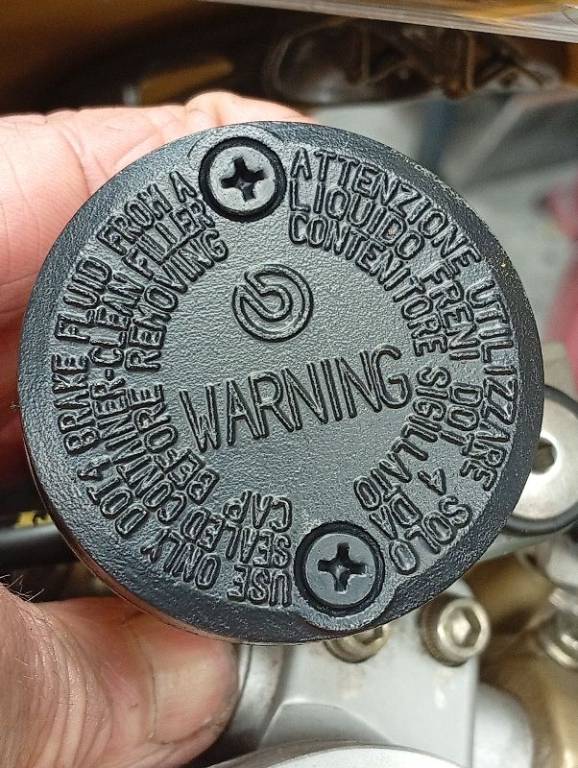

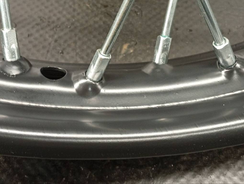

Voici le résultat j'ai essayé sur une jante Dnepr (vous voyez la jante soviétique en tôle brute avec la grosse soudure dégueu ? ) et un bouchon de bocal de liquide de frein et je suis très content du résultat.
La peinture est chère mais comme il n'y a pas de mélange à faire on peut remettre l'excédant dans le pot.
Le site est assez mal foutu en farfouillant on arrive a trouver ce qu'on veut, sèchage ex extérieur ou en four, peinture ou traitement de surface (jupe de piston ou visserie) peinture THT etc.
Pour info j'ai utilisé moins d'une demi fiole d'échantillon pour peindre la jante et le couvercle.
A suivre dans le temps.
Le moyeu était déjà peint au noir à châssis industriel.

Pour les petites pièces une fois la préparation soignée, effectuée, la peinture est super facile, il faut vraiment être un bourrin pour faire une coulure, en cas de manque les reprises sont faciles et l'aspect final satiné est très joli.
