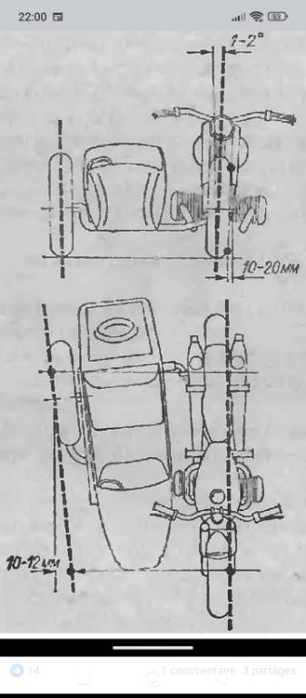

A propos du réglage du side je suis très étonné.
Voici les valeurs inscrites dans tous les manuels de nos vieux tromblons.
Tu dis être passé d'un pincement de -10 mm ce qui est la valeur standard à +25 mm ce qui est une ouverture plutôt qu'un pincement et que c'est beaucoup mieux 😯🤔

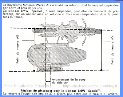

En fait j'ai du mal m'exprimer, pourtant je me suis basé sur un schéma qui expliquait que le pincement ( écart moins important à l'avant ).
Donc avant mon intervention, l'arrière était plus fermée et devant j'avais une ouverture de +1cm. Après mon intervention, l'avant est plus fermé de 2,5cm... ;)
Du coup c'est un problème de formulation... ;)
Entre ton schéma 10-12mm et celui ci-dessous 30-40mm, j'ai une valeur entre les deux...puisque 25mm.
