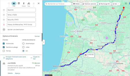

Salut Jean,
En fait, c'était bien l'idée de partir aux 1000 vaches cette année, mais l'Ural ne devrait pas être prêt à temps, rodage oblige...
J'ai également besoin de régler un peu mieux l'angle moto-panier afin que cela tire un peu moins sur mon coude droit. Je pense que ça doit s'améliorer... Avec la technique du papier journal au sol, ça glisse pourtant bien. :?:
Je vais essayer cet après-midi la technique du talon, je verrai bien...
Tu passes par où pour aller aux 1000 vaches ? Si tu passes pas trop loin de chez moi, tu peux faire une pause café/repas/ etc...
